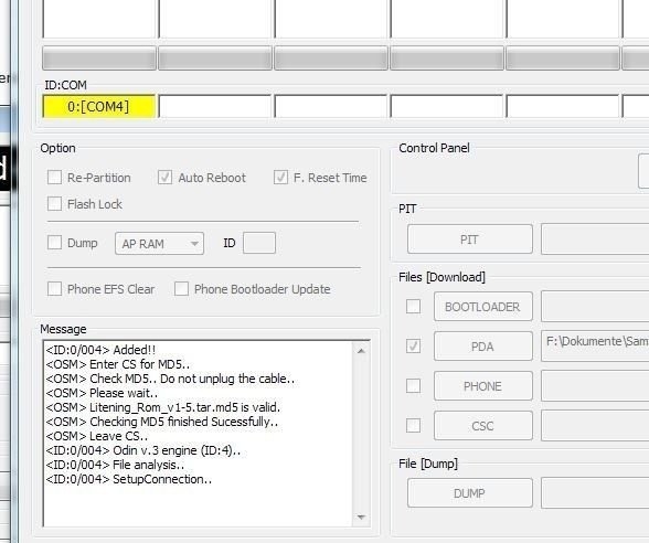

Hallo Leute
Ich glaub ich brauch mal euren Rat.
Wollte mein Galaxy rooten und hätte die Tasten
"Volume Down Taste + Home Taste in der Mitte + Powertaste"
drücken sollen...ich bekam keine sicherheitsabfrage....
Ich hab die Volume up Tast gedrück
nun gut..odin gestartet und wollte hier die Lite 1.5 aufspielen...
Nun bleibt Odin schon seit ein paar min. bei den selben einstellungen stehen...
hab hier mal ein Bild gemacht...
ist das so noch richtig oder hab ich einen Fehler begangen...
Hoffe auf einen Rat

@Semskij: Versuch's mal mit nem anderen USB-Port, womöglich ohne HUB dazwischen, sondern direkt an USB.
Die Vorgehensweise ist jedenfalls richtig. Ich hatte so was aber auch schon mal. USB-Kabel gezogen, wieder drauf gesteckt, und dann lief das.
soll ich alles nochmal ausschalten?
und neu versuchen..oder nur umstecken..
wie schalte ich das galaxy nun aus...ohne das ich was crashe..
gruß
so leute..hab nun handy ausgeschalten..neu gestartet funzt auch glaub ich soweit wieder...nun wollte ich es nochmal versuchen...doch leider komme ich nun in den download modus nicht mehr rein...galaxy startet immer neu...???
kann mir jemand helfen.....
Eigentlich solltest du noch in den Download Mode kommen.
Drücke die Tasten Lautstärke Runter + Homebutton + Power On gleichzeitig.Dann mit Lautstärke Hoch bestätigen wenn du im Download Mode bist.
Dann nochmal neu flashen.
Du hängst wohl in einem Bootloop fest.Sollte es nach dem erneuten flashen immer noch im Bootloop hängen,dann melde dich nochmal.
Sorry
Ich hab mich wohl falsch ausgedrückt.
Ich komme nicht mehr in den Donwload Mode
das drücken der 3 tasten bewirkt immer ein neu starten des galaxy
Ich schalte das handy aus...drücke dann power down-homebutton und die powertaste gleichzeitig doch leider startet dann nur das hany neu
was kann ich machen...?
vielleicht stell ich mich auch nur verdammt dumm an...kann auch sein
gruß
Semskij schrieb:
Sorry
gruß
Akku raus.Etwas warten und dann noch mal versuchen in den Download Mode zu kommen.
