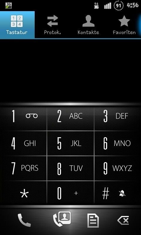

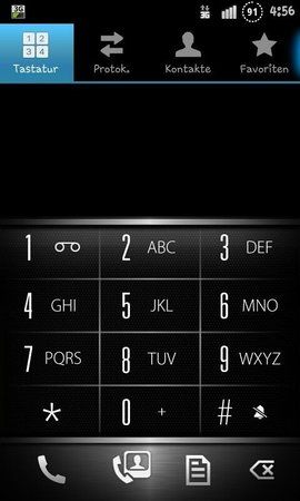

Gibt es auch für die KF2 diesen Dialer?
Soweit ich weiß gibts ihn nur für KE7 und KF1.
