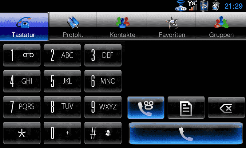

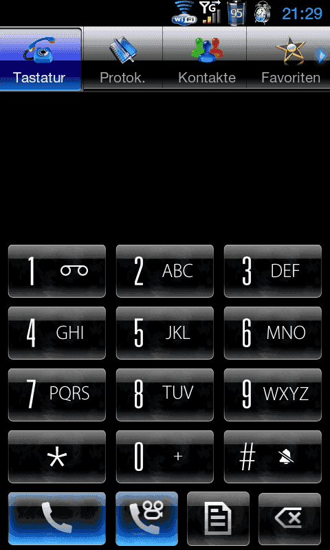

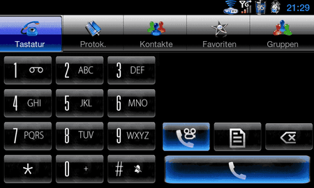

Ich hab jetzt mal den Dialer bei mir angepasst,das grün ging ja garnicht und so passt es besser zu Black-Blue.
  • Contacts.apk
Reaktionen: Gregor901
Stimmt! - Danke für die Anpassung - wesentlich harmonischer als grün.
Reaktionen: marcel2909

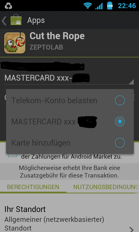

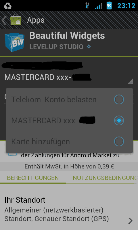

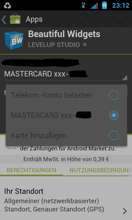

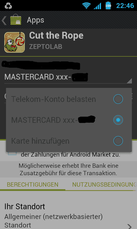

mecss schrieb:
@Shnarph Du weißt, dass das alles nur über mobiles Internet funzt bzw. zuerst mobiles Internet und dann gleich WLAN dazu schalten...nur WLAN allein geht nicht...
@mecss das ist nicht korrekt...es geht beides mit W-Lahn und Mobil Netz..es geht auch wenn ich die Paketdaten abschalte und nur W-Lahn benutze, beides Mal kann ich die App kaufen per Telekom Rechnung
anbei die Bilder von beiden Optionen:
