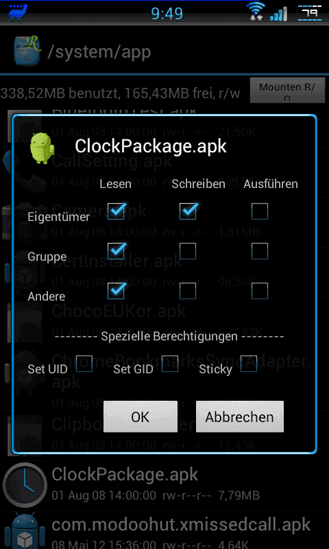

Moinsen,
ihr ladet euch die unten angehängte Datei runter. Dann kopiert ihr sie via rootfähigem Datei-Manager wie z.B. Root Explorer in das Verzeichnis /system/app und überschreibt die vorhandene Datei, vorausgesetzt ihr habt auch die Schreibrechte aktiviert. Dann die Permissions bzw. Berechtigungen anpassen wie auf dem Bild...neustarten und viola...

Nach ein paar kleineren Problemen hat es suoer funktioniert...danke!
