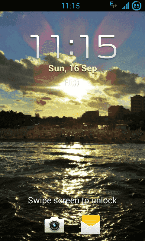

Ich glaub da wird dich die 5.4.1 glücklich machen ;) Es gibt ne Option zum platzieren von Shortcuts auf dem Lockscreen.
Sieht dann so aus wie im Screenshot
Reaktionen: Robby_deluxe
