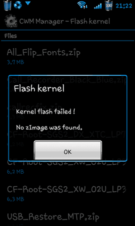

Flashen der neuen zip schlägt bei mir fehl.
habe mit der normalen .zip keine Probleme diese über CWM flashen

@xXMrGreenXx..also du flasht eine Zip mit CWM App flash Kernel, dass haut nicht hin du musst ins recovery booten und von da aus die zip. flashen, über CWM App flash kernel benötigst du nur die zImage...die zip ist korrekt aufgebaut und enthält ebenfalls die korrekte META-INF also über Recovery flashen dann geht es auch...außer die zImage ist beschädigt
