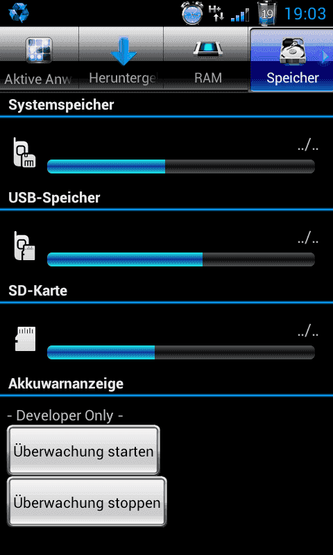

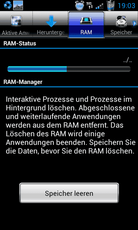

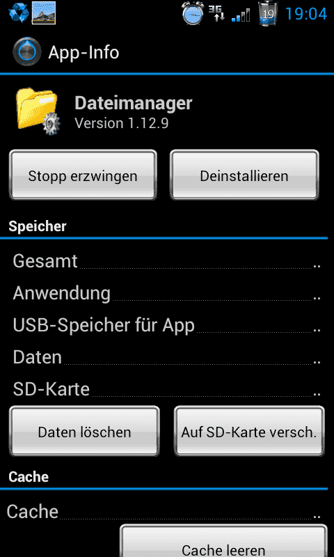

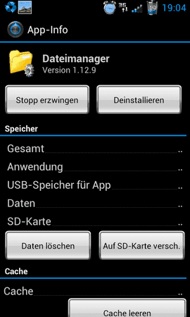

bei mir tritt folgender fehler auf. siehe screens. kA wieso/warum?!
