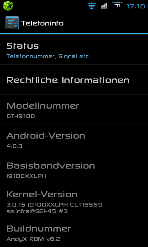

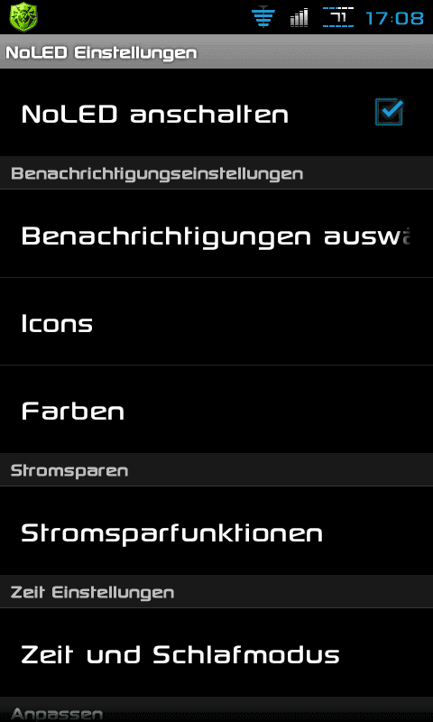

vielen dank für die schnelle Antwort :) .. kann ich NoLED denn bei meinem Kernel nutzen ? (3.0.15-I9100XXLPH-CL118559 se.infra@SEI-45#3) .. ?
@lukas4life natürlich (6.2) (Kernel) und geht auch bei anderen ICS Kernel, habe ich selbst drauf auf der AndyX 6.2 und funktioniert einwandfrei...:thumbsup:
