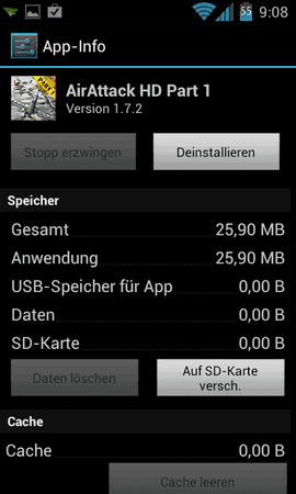

ich habe jetzt den LPH mal installiert, Radio funktioniert, aber die apps lassen sich trotzdem nicht auf die sd Karte verschieben. Es kommt immer die Fehlermeldung das die app nicht verschoben werden kann.
Schade:lol:
ja der fehler ist noch nicht gefixt... schade
Ich Persönlich kann da auch nix für ;-)
Bin aber auf der suche einer lösung
Reaktionen: janosik

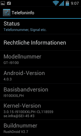

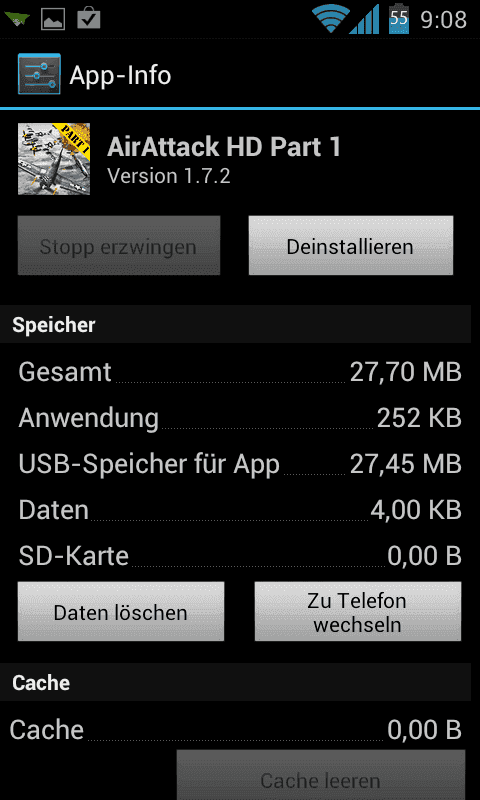

Update , Lösung gefunden :)
Melde mich gleich zurück, Teste es nochmals ob es kein Zufall war^^
Anleitung kommt, es ist etwas umständlich aber es scheint zu funktionieren :)
Reaktionen: janosik
Jung geh mal schlafen :D 3 Tage wach oder was? ;-)
Okay scheint zu gehen :)
