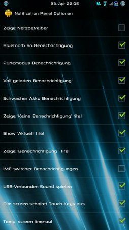

Ich weiß zwar nicht wo du meinst, aber es stört mich ja nicht weiter.
Siehe Anhang, wo der Haken offen ist....
sent by S3
