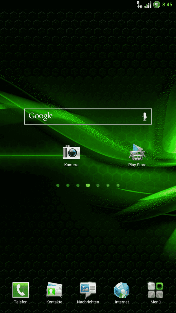

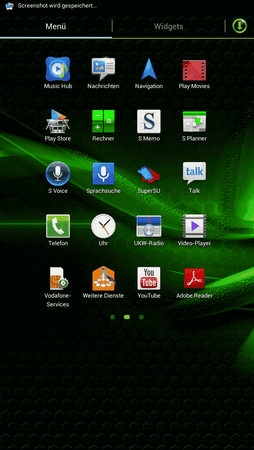

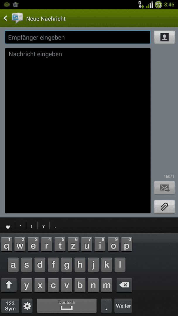

Sieht es bei euch auch so bescheiden aus?!?! :confused2:
Vor allem wenn man ne SMS oder so schreiben will?

Hast du in Aroma ne andere Dpi genommen ??? so wie ich das sehe ist es jetzt auf 320dpi gestellt ?!
Nein für mich sieht das so aus als wäre 240 DPI gewählt worden und das ist auch als standard angewählt bei der Instalation. Wenn Du die 240 DPI behalten willst dann lade dir mal den Apex oder Nova Launcher. Denn so wie ich das verstanden und gelesen habe kann der TW Launcher das nicht.
Wenn Du das wieder normal haben willst dann versuche mal folgendes damit Du das wieder auf 320 DPI umstellen kannst.
1. install root explorer
2. goto system folder(press rw button on top)
3. open build.prop file in text editor
4. navigate to the line ro.sf.lcd_density =240
5. now change the value of 240 to 320 .
6. save and exit , reboot.
MFG Jawbone
