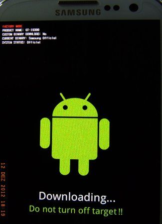

moin...
grad getestet...JIG funktioniert bei mir siehe screenshot
Na dann hab ich mich wohl geirrt (=
hells
hells
muss nicht sein hellsgod....gehört hatte ich es auch...aber ich denke das es dabei eher gemeint war den counter zu reseten dies geht nicht mehr per JIG...in den DL modus zwingt es das s3 scheinbar dennoch ^^

JIG sei Dank
Ich danke euch für die Info, komme in den "Flash Modus".
Was für ein Tag heute. Erst die gesamte Citrix Umgebung abgeraucht, dann mein Handy :thumbdn:
Reaktionen: steuerboy
Kein Problem, freut mich dass es dir geholfen hat ;)
Dieser Jig ist echt ein Lebensretter.. Ich finde das krass dass man mit einem Widerstand,einem USB-Stecker und bissel Löten(hat mich nicht mal 1,50 gekostet) sein 600€ Smartphone retten kann.. Das Ding hat mir damals schon mein SGS1 zurück ins Leben geholt. Ich kann es jedem empfehlen sich so ein Teil zu kaufen, oder selber zu bauen(ist allerdings etwas fricklig). Damit ist man auf der sicheren Seite, wenn mal was schief geht.
Fall's sich das Teil jemand selber bauen will, hier findet ihr die Anleitung nach der ich meinen damals gebaut habe. Die Anleitung befindet sich zwar im SGS I Forum, aber der Jig den man damit zusammenbaut funktioniert auch auf unserem SGS III.
USB-JIG selber bauen
Zum Thema dass der Jig nicht mehr funktioniert mit unserem SGSIII, das hatte ich am Anfang auch gelesen, das ist bloß etwas ungünstig formuliert(evtl. ein Übersetzungsfehler?). Mit dem "Der Jig geht nicht mehr" ist tatsächlich nur der Verlust der Funktion, welche den Counter zurücksetzt gemeint. Soweit ich das mitbekommen hab, haben viele Leute den Jig ausschließlich dafür benutzt, da i.d.R das Handy ja nicht gebrickt wird wenn man alles richtig macht(außer es entwickelt ein Eigenleben und geht plötzlich nicht mehr an :D). Da man für das Zurücksetzten vom Counter nun Triangle Away benutzt ist der Jig glaube ich kein so großes Thema mehr. Was leider ziemlich oft vergessen wird ist, dass die Funktion den "Second Bootloader" über den 301kOhm Widerstand zu aktivieren immer noch erhalten ist. Ich selbst bin zu dem Schluss auch nur gekommen, da ich den Jig aus Neugier einfach mal eingesteckt habe.
Naja, Ursachen für den Fehlgedanken(den wohl jeder hat, wenn man es nicht ausprobiert) hin oder her, auf jeden Fall wissen jetzt alle fleißigen Mitleser, dass man auch das SGS III mit dem Jig wieder in's Leben rufen kann, wenn was schief geht :)
