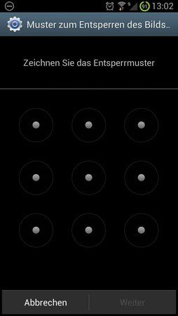

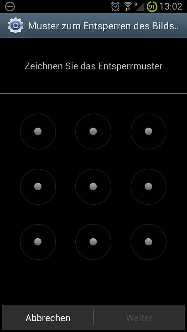

3.5 wird ohne Wischmuster bei mir nicht installiert.

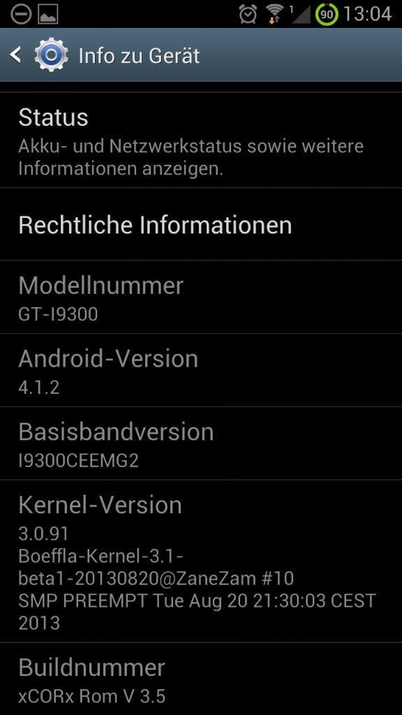

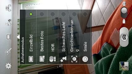

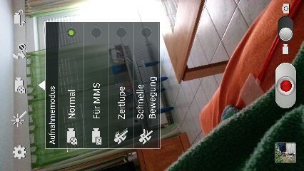

Bilder sagen mehr als Worte.
Ich kann eure Probleme nicht nachvollziehen
Okey das ist super eine Galerie deaktiviert und die Cam funktioniert wieder wie gewohnt danke für den Tipp.
So funktioniert die Standard Cam mit der Galerie und die Mod Cam mit ihrer Galerie, wunderbar, danke nochmals.

@Matt1966 Ich sehe das du auf deinem Bild das MG2 nutzt heißt das für mich MG4 runter schmeißen und MG2 flashen dann sind die Modem Probleme mit einem downgrade behoben ?
Falls meine Vermutung richtig ist bitte ich um einen Link :)
Grüße Nev

Das ist schön für dich. Vllt liegt es auch am Googy-Max. Aber der bleibt. Die 3.5 hat nichts neues gegenüber der 3.4. Somit ist es mir nicht so wichtig das Update zu haben.
Und solange Crash es nicht nachvollziehen kann - und das wird er nicht mehr - probiere ich nicht weiter. Selbst mit FW gab es kein Wischmuster. SD formatieren wird dann auch nichts ändern.
