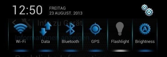

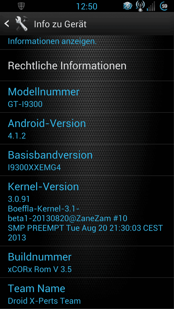

Doch, ist kompatible, siehe Anhang. Die Icons im Drop-down Menü sind nicht blau?

Nein, habs jetzt auch gefühlt 100x geflashed. Keine blauen Toggles, keine blaue Schrift.... Allerdings steht bei mir im Buildmenü nur xCORx 3.5. ... Hängt evtl damit zusammen?

Du siehst doch bei FliegerNRW im Screenshot dass es auch 3.5 ist.
Deswegen der Edit :flapper:
Weiss geradenecht nicht worans noch liegen könnte...
Versuch es doch mal hiermit.
Nochmal 23-Toggle Mod ---> Reboot ---> Swoard 3.1.2
Reaktionen: Bocke
Funktioniert. Interessant. Hab dann nochmal probiert die Sword 4.3 drüber zu flashen, das Ergebnis ist: Die 4.3 funzt immernoch nicht ganz. Dafür hab ich alle App-Icons, die die 4.3 noch zusätzlich bringen sollte, in meiner Galerie....
