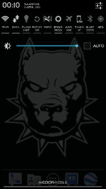

Bei mir tritt selten und unregelmäßig der Fehler auf, dass alles Toogels auf einmal angezeigt werden. Hat noch jemand diesen Bug?
Ich denke das liegt an der Tatsache, dass der 23 Toggle Mod schon etwas älter ist :) Sprich die SystemUI.apk ist von Ende Dezember, die ROM vom März :D
Der Bug wurde schon in einem anderen Thread erwähnt. Wird in diesem Falle bekannt sein.
