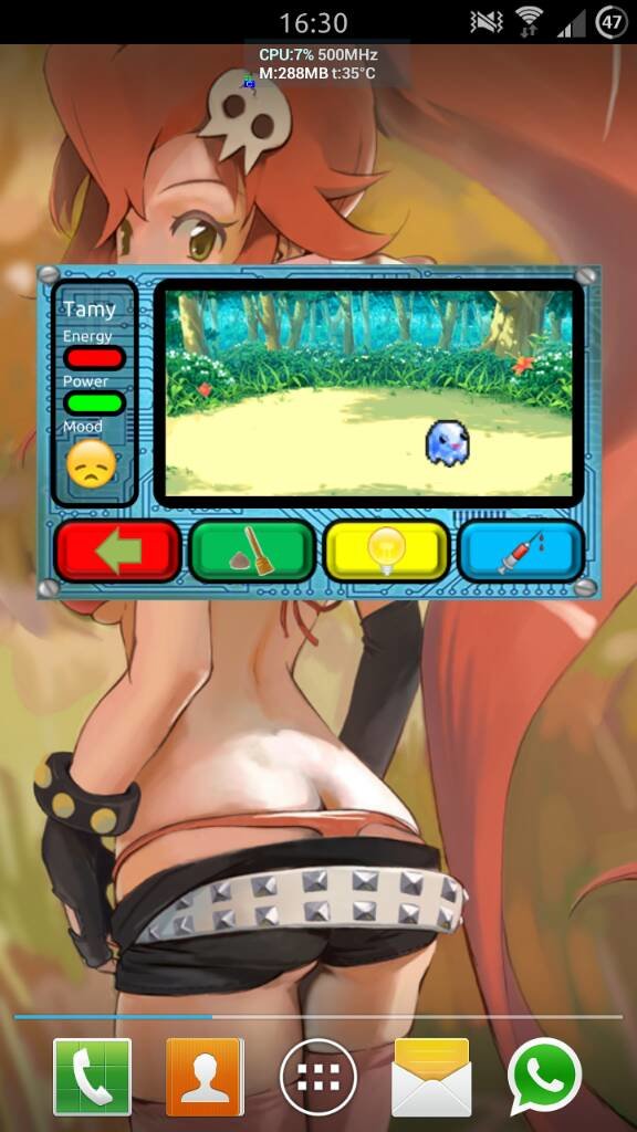

Off Topic: so süß, dass ich das kurz zeigen wollte :D wie früher ^. ^ (jaa ich weiß, zehrt am Akku) :D
widget monster
sent from hell(s) fire/core

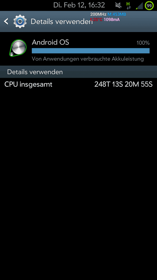

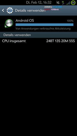

Guter Witz gefällig?
Wenn das mal nicht ne Laufzeit ist...! :-D
Solang bin ich ja noch nichtmal im Forum angemeldet :laugh:
