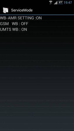

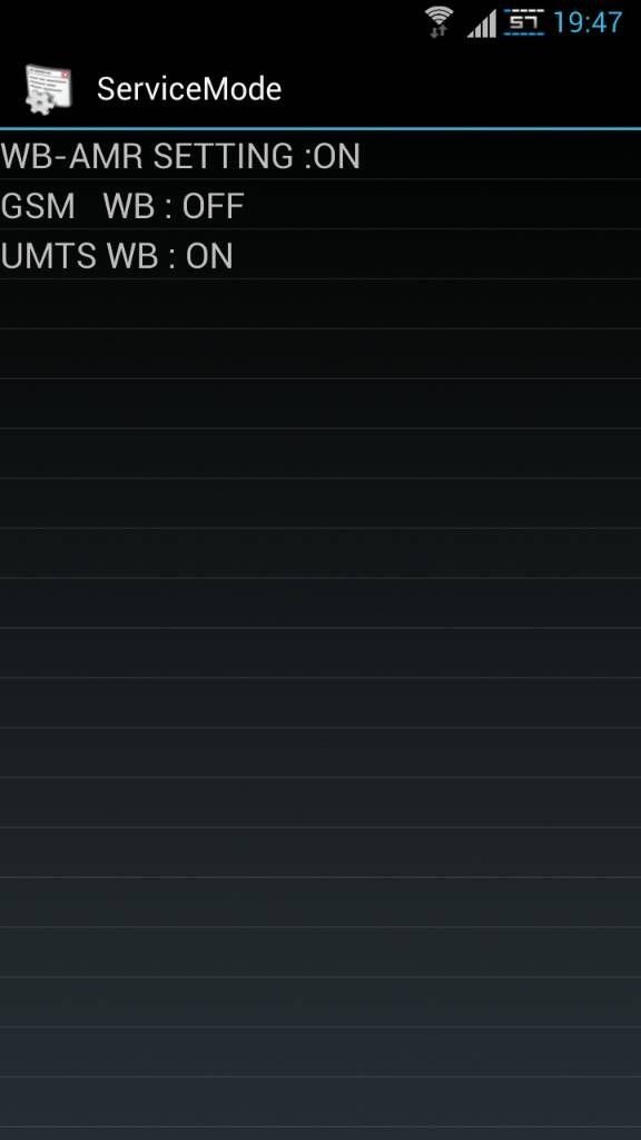

Bis jetzt geht`s...diese Zip ändert das Modem auf I9000NELK2 (noch ohne Wipe)
Mal sehn wie lange.
Ps: Unterstützt 3 keine HD Voice oder wie ist das zu verstehen?
Gruß Markus
3 ist glaube ich der einzige in Österreich, der HD-Voice unterstützt.
Ohne Wipe schaut es bei dir auch so aus?
wie komme ich da rein?
*#197328640# wählen
Dann auf die unterste Option klicken.
Reaktionen: raga321
Jepp!!! Gleich!
Dann ist HD-Voice aktiv.
Reaktionen: raga321
