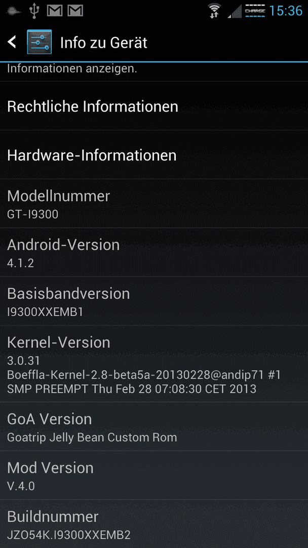

Hallo, warum wird denn bei mir die Baseband XXEMB1 angezeigt, sollte doch XXEMB2 sein?:confused2:
Nein das ist richtig.Steht auch in der Beschreibung.
Reaktionen: XxJooO
Ist Ok so, b1 ist das Modem.
Reaktionen: XxJooO
