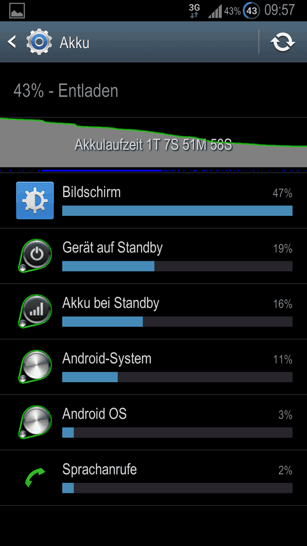

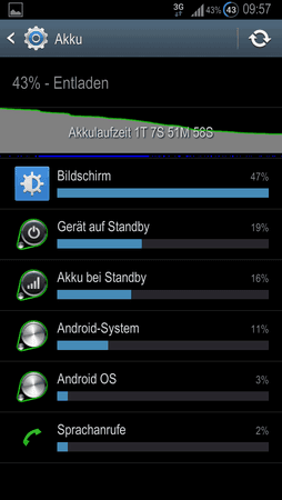

Hallo, bin neu hier. Wollte nur mal kurz meinen Akkuverbrauch mit Omega v34 und Siyah Kernel 1.8.4 posten. Habe nur ein bisschen gesurft und ansonsten nicht viel gemacht. Aber dafür ist der Verbrauch auch nicht schlecht, oder?
