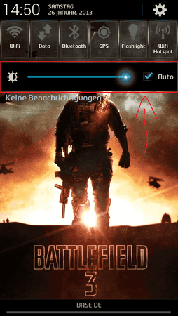

Kann mir einer sagen, wie ich die Brightness einstellung tranzparent kriege? (siehe Bild)
Würde mal spontan sagen das man da in den omega Files fündig wird ...
per brieftaube gezeichnet und postkutsche verschickt
