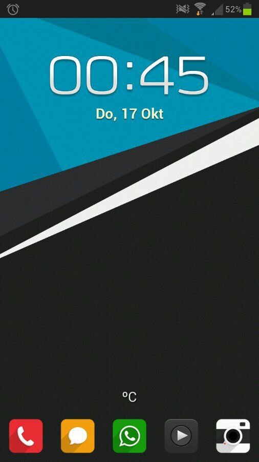

Ich habe gerade die v50 geflasht, komme von der v49.
Hab wie immer System, Cache, Dalvik-Cache und Preload gewipet.
Das einzige Problem war das neue Philzz Touch, irgendwie ist da die externe SD verschwunden, weswegen ich nochmal an den PC musste und in Mühe und Not die ROM auf den internen Speicher hauen musste.
Sowas merkt man natürlich erst nachdem man alles gewipet hat :D
Nach dem wieder alle Addons drauf sind, also ca. 5 Reboots später, hab ich nach wie vor "Nur Notrufe" als Netz.
Ich hau jetzt wieder das Modem UBEMH2 drauf, hoffen dass das hilft.
Zusätzlich hat mein Lockscreen einen falschen Hilfetext, siehe Anhang :/
Von der Performance kann ich schon wagemutig sagen, schneller als die v49, also da hat indie nochmal ein Stück mehr Speed rausgekitzelt.
Morgen nach der Schule werde ich dann mehr berichten können, also Akkulaufzeit usw. :)
MfG
ThatGangsta
Edit:
Problem gefunden, ich habe eine Entwickler-IMEI und deswegen kein Netz. Mal hoffen das es nur am Modem liegt, ansonsten hab ich wohl ein Problem, da ich erstmal mein efs_backup wiederfinden muss.
Edit2:
Nochmal Glück gehabt, war wirklich nur das Modem. Also: Alle die kein Netz haben einfach das alte Modem flashen, da das neue hier nicht funktioniert.
