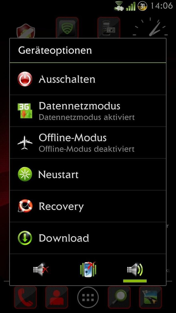

wer das kalagas theme verwendet und das extended power menu, der sollte unbedingt das extended power menu vorher flashen und erst dann das theme. prinzipiell sollten alle mods geflasht werden, und erst ganz am schluss das theme.
ein beispiel:
Wenn man das theme flasht und danach das extended power menu, dann passiert folgendes:
1. Die gethemedet buttons bei der Pineingabe werden wieder zu stock
2. das gethemede power menu wird wieder zu stock (allerdings nur das theme, die extended auswahl ist antürlich vorhanden)
3. weitere kleine themeänderungen, weiss grad nicht welche.
nochmals zum mitschreiben:
1. Die Rom flashen
2. alle erwünschten mods flashen, JB Anins, extended power menu, etcetc.
3. als letztes kalagas theme
Reaktionen: mystery007 und Chris-S3

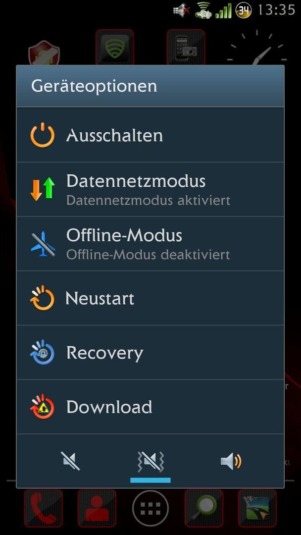

Hm, genau das ist auch passiert! Habe erst das Theme und dann extended power menu geflasht! Einiges war auf einmal wieder stock und das Ding blieb hängen und spuckte nur noch Fehler aus...
Nur merkwürdig ist ja, dass mystery es gerade selbst getestet hat und wie ich nach dem Theme den extended power mod geflasht und er hatte keine probleme?!? Hmm...
Außerdem dachte ich immer das extended power menu sei beim Mixed Theme dabei - das war es zumindest bis vor kurzem??
Mal schauen was sich tut...
@mystery007
wie ich oben geschrieben habe. du hast nicht das gethemede power menu. hast wohl das theme vor dem mod geflasht ;)
@chris
ja das war es mal, aber indie/kalagas haben es rausgenommen und separat angeboten. weil nicht alle die das theme wollen, haben auch lust das extended power menu zu nutzen :) flexibilität ist halt wichtig und dies geht nur über gtrennte modangebote :)
aber schau mal sein screenshot an, er hat das extended powermenu nicht gethemes, sowie ein paar andere dinge auch nicht, da der mod div. apk's/files überschreibt und somit die themed icons entfernt. dehshalb sollte man das theme erst ganz am ende flashen ;)

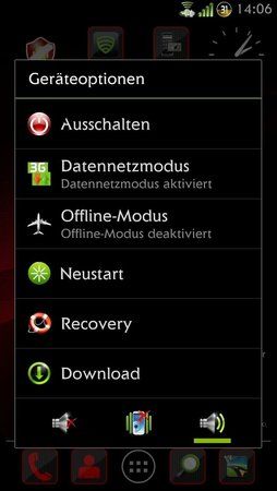

EDIT: so soeht das gethemete power menu aus miot extended mod ;)
