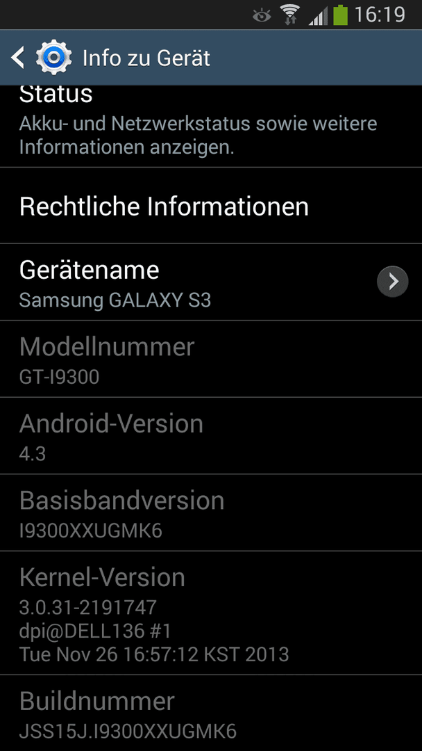

Also wieder Stock via Odin drauf getan .... Schade !!!
Handy Daten jetzt AKTUELL
Stock Android 4.3 DBT Version von sammobile
Siehe Bild Datei
