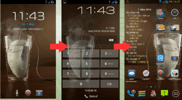

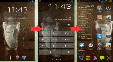

Hallo Zusammen!
Auf meinem alten ROM (Maddes 4.1.2) hatte ich einen Sperrbildschirm mit den Schnellzugriffen. Nach "Wischen" kam dann die PIN-Abfrage.
Das geht scheinbar hier nicht mehr.
Auf dem jetzigen Sperrbildschirm sind die Schnellzugriffe nur verfügbar, wenn ich keine PIN-Abfrage einbaue. Sobald die PIN-Abfrage aktiviert ist, verschwinden die Schnellzugriffe.
Hat jemand das gleiche Thema oder einen Tip für mich?
