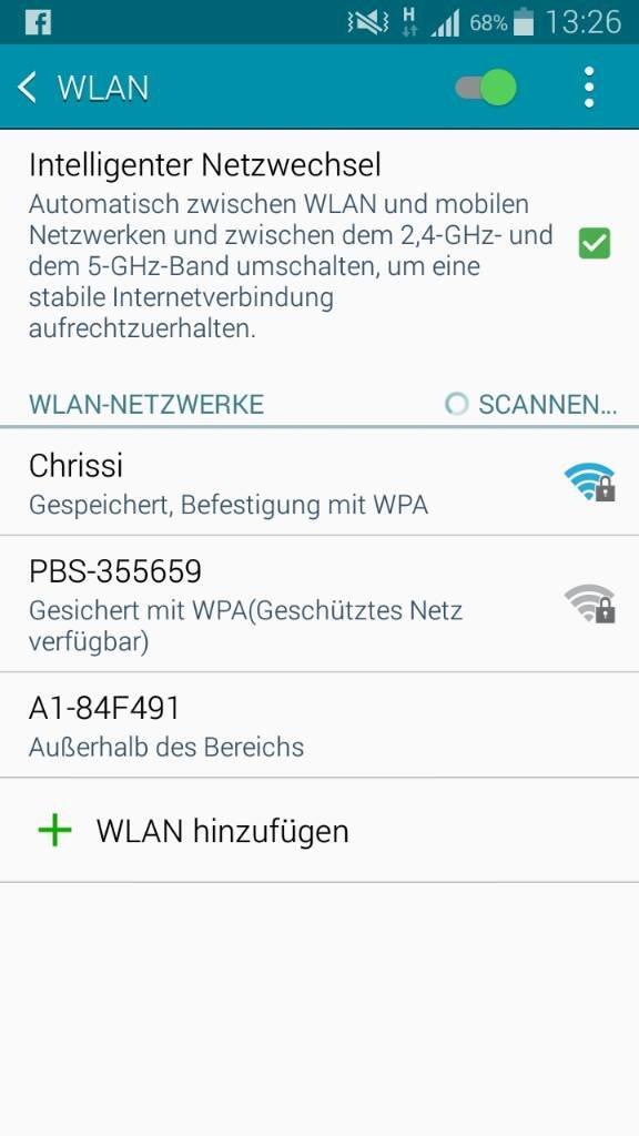

Hab nun doch einen bug entdeckt. Mit dem wlan lässt es sich nicht verbinden! Habs bei verschiedenen geräten ausprobiert...es kommt immer die meldung am screenshot (siehe chrissi wlan).

Kann ich nicht bestätigen, bin seit der Installation mit dem Wlan verbunden und Hotspot läuft auch. Kernel?
Ich bin auch von anfang an mit w-lan verbunden, keine probleme.
Boeffla kernel! Is echt komisch, so ein Bug hatte ich noch nie!
Hallo SockoRVD, es gibt scheinbar auch gegen Wifi-Probleme eine Problemlösung auf XDA im S5 Thread, schau mal unter "Instructions/Fix Wifi Issue"
Fix Wi-Fi issue
for those who are facing WiFi issue..follow this instructions
-open Root explorer
-go to /data
-add file and rename to .cid.info
-then open .cid.info file with text editor
-type semco
-save and set permission to rw-rw-r--
-reboot.
if not working replace "semco" to "murata"

Danke! mit Semco hat es nicht funktioniert! Aber mit murata funktioniert es nun :) Was auch immer die File macht, sie macht es richtig ;-)
