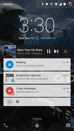

Weiß jemand ob es bei dieser Rom auch das Lollipop feature gibt, bei dem einem die Benachrichtigungen (von WhatsApp, Facebook etc.) auf dem Lockscreen (wie im Bild) angezeigt werden?
Habe schon nach ein paar Alternativen gesucht, jedoch gefallen die mir nicht ganz so gut. ^^

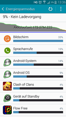

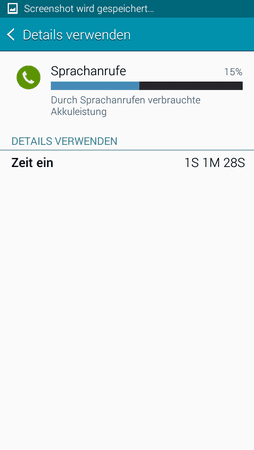

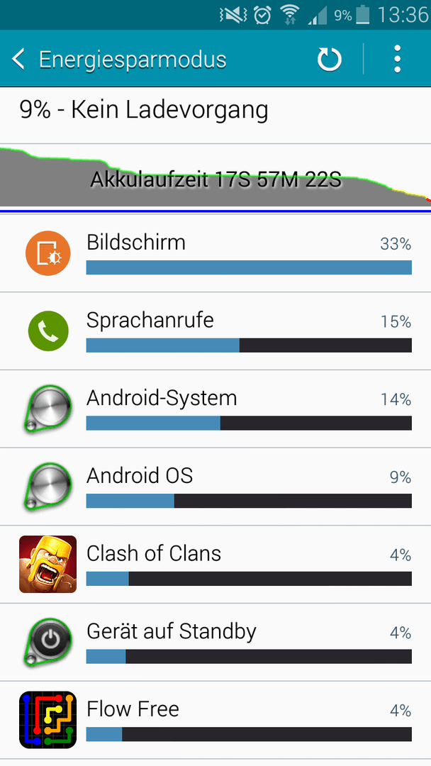

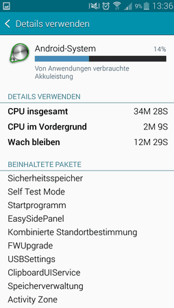

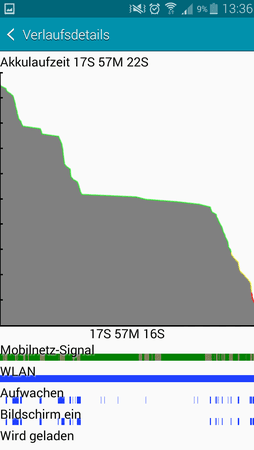

Kleiner zwischenstand mit dem Akku seit gestern drauf.
BT Headset verbunden immer, 1 Std telefoniert. Bischen gezockt , whatsapp, youtube, wlan.
Boeffla standart alles gelassen. Kernel noch 7.5.
Ich finde seit gestern ist alles etwas träger geworden, manchaml dauert es bis sich whatsapp öffnet oder der browser wenn ich alles schließe flutscht es wieder. ansonst könnte mir jemand paar ordentliche tweaks empfehlen für den boeffla. Ich kenne aus der ncsrom habe ich den zzmove/batter yank. Ruhemodus AFTR/LPA, Ladestrom 1100mA und instabile Ladespannung auf igno.
Hab jetzt erst den post gefunden https://www.android-hilfe.de/forum/samsung-firmware-basierende-custom-roms-fuer-samsung-galaxy-s3.998/rom-i9300-4-4-2-xxufng4-07-09-2014-s5-sensation-rom-v7-0-aroma.608796-page-4.html#post-8127773
hab den zram auf 660 und swapiness auf 95 gestellt läuft viel besser, werde später noch berichten.
