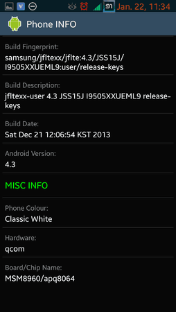

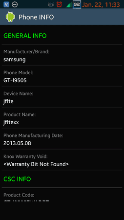

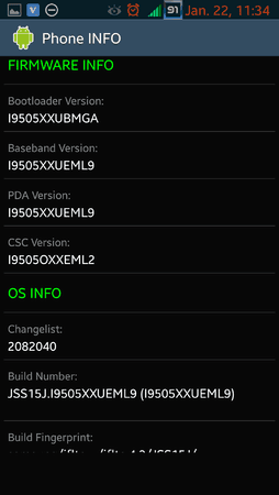

Ich bin mir eigendlich recht sicher das es der alte Bootloader ohne KNOX ist aber da viele Augen mehr sehen und erkennen können als meine zwei seht selber.
Die Frage ob ich zurück zur MGA nicht zu MH1 kann ist lediglich wenn ich bald verkaufen will wenn Samsung auf so Ideen kommt (eFuse) kehre ich dem den Rücken. Andere Hersteller bauen auch schöne Smartphones
Infos meines S4 mit Phone Info
Bild mit der IMEI gelöscht...
Wenn Du die MGA mit Odin flashen kannst, ist es bestimmt der alte BL.
"Knox Warranty Bit not found" deutet auch darauf hin.

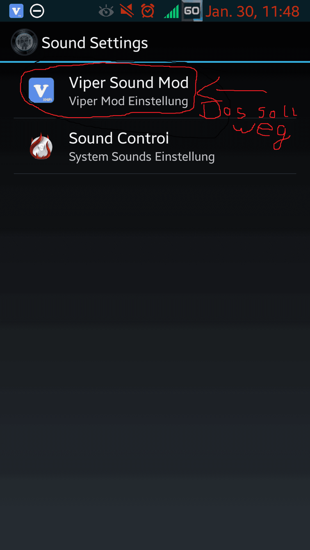

Hätte mal eine Frage gibt es eine Möglichkeit den Viper Mod aus dem ROM Control raus zu bekommen. Die V23 bringt die 2.3.13 mit ich bevorzuge allerdings eine etwas ältere da beim V4A der ROM keine .irs Files ausgewählt werden können.
Man kann es in die Rom ersetzen wenn du die zip mit winrar bearbeitest, oder deinstallieren nachträglich und die gewünschte drauf machen
Das deinstallieren von V4A habe ich in bekommen mir geht es darum den Eintrag aus der Duxter Controll zu entfernen.
