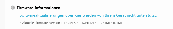

Hi,
ich habe gestern Stock + Rooted XXUBMF8 geflasht- Mein Hauptanliegen war eigentlich nur Root zu haben. Hat super geklappt, ich kann an dem Gerät selbst keine Veränderungen feststellen, außer natürlich Root. So soll es auch sein.
Der Gerätestatus ist "offiziell" und OTA scheint auch zu funktionieren, es kommt die Meldung "Die neuesten Updates sind bereits installiert" und keine Fehlermeldung
Das Einzigste was nicht passt ist Kies.
"Softwareaktualisierungen über Kies werden von Ihrem Gerät nicht unterstützt"
Die Abfrage der CSC am Gerät ergab OXA = Europa, Brandingfrei
Bei Kies sieht es wie folgt aus: (s. Bild)
Was ist zu tun?
bin mir jetz nicht sicher, aber das könnte vllt daran liegen das es die FW nicht in Deutschland gibt?? (ist jetzt mal geraten)
aber was du unbedingt weiterhin tun solltest, lass Kies weg und flashe neue FW's nur noch mit Odin - so bleibt wenigsten auch dein root erhalte (wäre ja mit nem Kies update wieder futsch ;-))
Reaktionen: emsic
Was ist zu tun?
Kies vergessen und Odin nutzen:D
