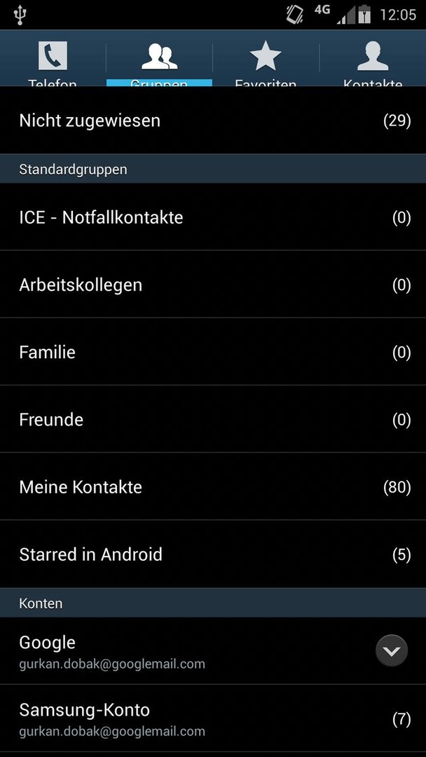

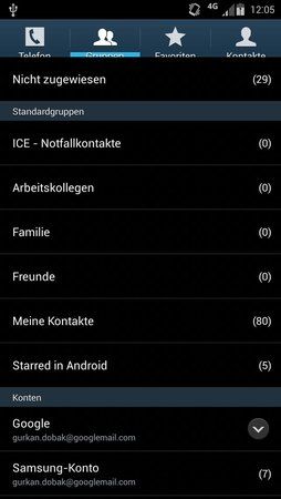

Mach mal bitte Screenshots, keine Ahnung was du meinst.
Hier ein bild.
In allen vier Menüs oben sieht es so aus...
liegt vermutlich an multidpi, hast du da was verändert an den standard 480dpi?
Nein, es ist auch noch auf 480 DPI.
Hier noch ein screenshot, und es ist ja nur in diesem "TELEFON" menü so.
Ansonsten nicht.
Gruß, Dobak
Der ursprüngliche Beitrag von 12:11 Uhr wurde um 13:44 Uhr ergänzt:
Ok, durch eine neuinstallation des Roms wurde das Problem behoben.

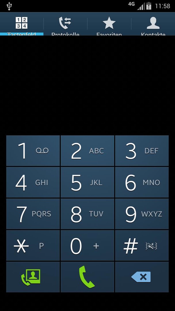

Ich denke das es an deiner Optionswahl liegt. Da man ja den Stock oder FoxHound Dialer installieren kann und diverse andere Grafikoptiknen. Bei mir ist das Problem nicht, habe aber auch alle FoxHound Grafikeinstellungen genommen, keine Stock Auswahl. Und FoxHound Font. Habe auch über Xtheme das Mixer theme installiert. Dadurch das ich die Namen nicht habe, habe ich den Fehler nicht. Screen folgt.
FoxHound Dialer
FoxHound Dialer mit Mixer theme.
