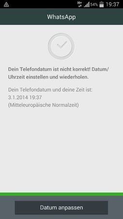

Seit Version 4.5, aktuell habe ich schon die 4.6.1, habe ich nach jedem Neustart das Problem, dass das Datum und die Zeit nicht korrekt synchronisiert sind und ich jedesmal die Meldung von WhatsApp bekomme. Das nervt schon etwas, weil es das vorher nie gab.
Geflashed habe ich mit FullWipe und sonst läuft auch alles. Was kann man da machen?

Einfach time.daemon löschen. Mit rootbrowser Findest du die datei unter system/bin :) wurde aber auch schon ohne Ende erklärt und gepostet.
