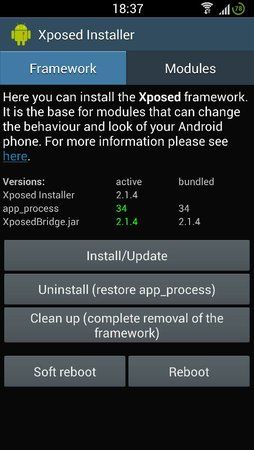

seer schrieb:
Ich habe so mein Problem mit navigon.
Bei navigon Word alles so klein angezeigt das man kaum was erkennen kann.
Schaut so aus als hättest du die dpi der app verändert? hast du vielleicht xposed fw installiert?
Hi
Meinst du zufällig das hier?
Was mich halt wundert ist das alle anderen apps Ok sind nur navigon nicht.
Aber bewusst habe ich da nichts geändert.
Genau, schau mal unter modules ob du die app settings aktiv hast.
Ja das ist aktiv, aber das habe ich erst aktiviert nachdem ich das mit dem navigon entdeckt habe.
Damit wollte ich das Problem beheben, aber es reagiert nicht so wie ich das will.
