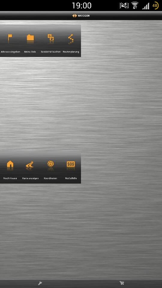

Ich habe so mein Problem mit navigon.
Bei navigon Word alles so klein angezeigt das man kaum was erkennen kann.
Ich habe schon einmal was darüber gelesen aber finde es nicht mehr.
Vielleicht kann mir voneinander jemand helfen.
Das ganzenist nur bei navigon so.
Rom omega 10
3minit drauf
Ich komm einfach nicht weiter.
