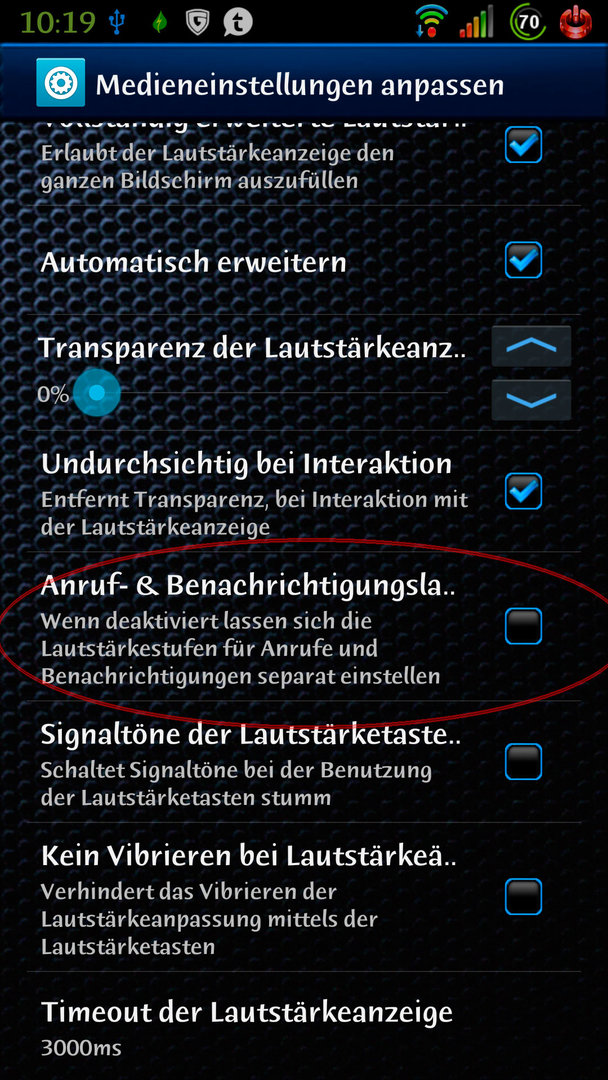

Sven65 schrieb:
Die Lautstärkeregelung, das sich beides nicht getrennt Regeln lässt ist kein Fehler, das ist normal. Es lässt sich aber zB mit der Box ändern.
LG
Danke für eure Informationen...........!
........in der Box habe ich unter Medieneinstellungen die erweiterte Lautstärkenanzeige angehakt.......... geändert hat sich leider nichts!
(Neustart habe ich gemacht......woran kann es liegen... gibt es noch eine andere Lösung, vielleicht über den exposed installer?)
UPSM.... hätte ich wahrscheinlich im Aroma Installer anhaken müssen,
weiß aber nicht ob ich es getan habe....woran erkenne ich den?
Das ist weiter unten, Anruf und Benachrichtigung.
LG
Reaktionen: James_Blond
danke........Haken musste ja raus genommen werden, hatte ich übersehen.......
:thumbsup:
