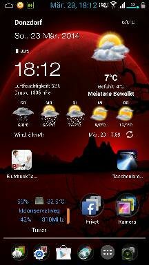

Kann mir einer sagen, was das für ein Zeichen links oben ist?
Gesendet von meinem GT-I9505 mit der Android-Hilfe.de App
Mutig draufdrücken, hometaste vielleicht?
Reaktionen: corona999999
Sorry.... Peinlich......Danke :rolleyes2::rolleyes2::rolleyes2::rolleyes2:
