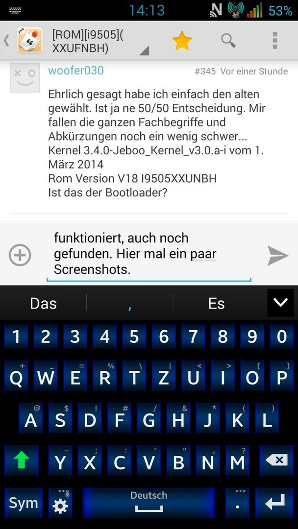

Ehrlich gesagt habe ich einfach den alten gewählt. Ist ja ne 50/50 Entscheidung. Mir fallen die ganzen Fachbegriffe und Abkürzungen noch ein wenig schwer...
Kernel 3.4.0-Jeboo_Kernel_v3.0.a-i vom 1. März 2014
Rom Version V18 I9505XXUNBH
Ist das der Bootloader?
Nein, ist er nicht, das die die ROM Version.

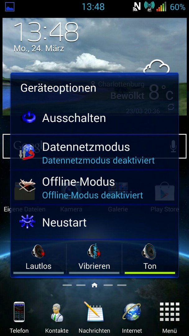

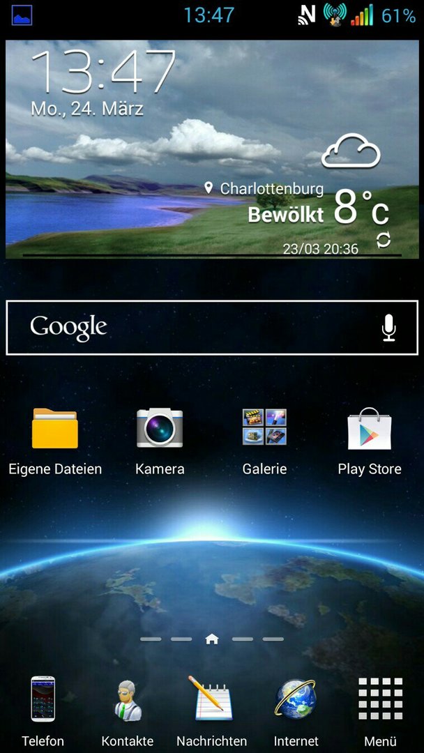

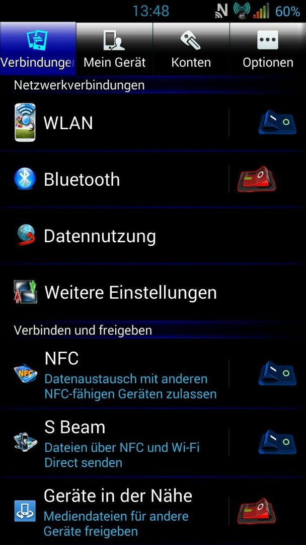

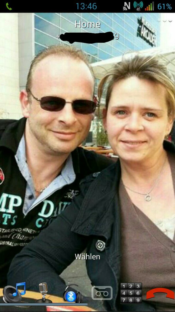

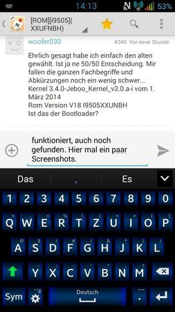

So, das Problem Modem-Verbindung ist beseitigt. Will euch meine Vorgehensweise nicht vorenthalten. Den neuen Bootloader NBH zuerst geflasht. Anschließend das NBH-MODEM und danach das NON-HLOS. Verbindung ist in 3-4 Sekunden da. Nun läuft bis auf Samsung Hub alles optimal und ein tolles Theme, mit dem auch alles funktioniert, habe ich auch noch gefunden. Hier mal ein paar Screenshots.
