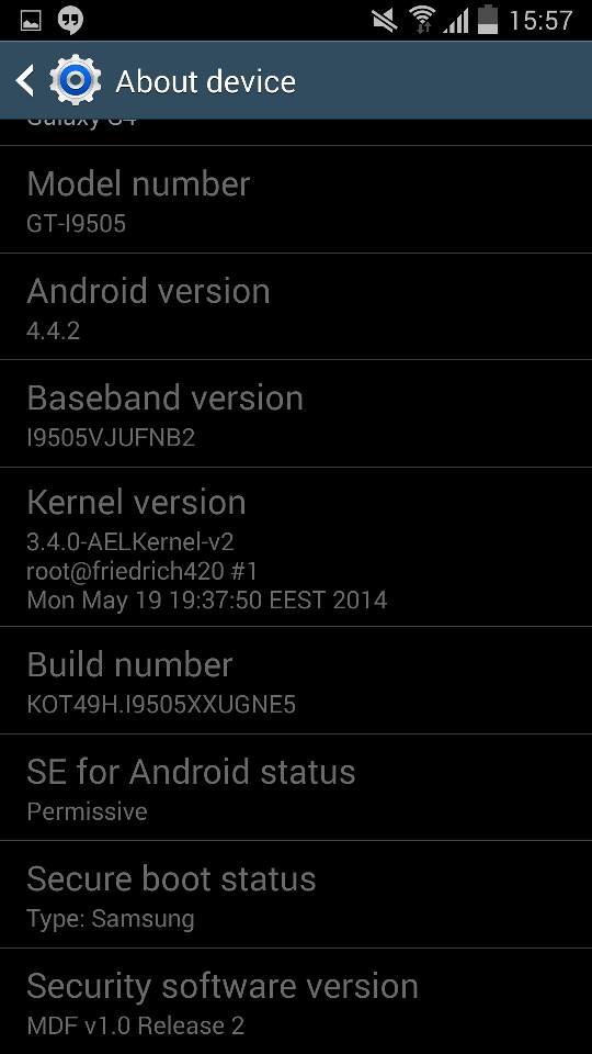

@ BBF
welchen AEL hast du drauf ?
hast du fast charge aktiviert ?
Es ist die frage was für mAh Ladestrom im Kernel eingestellt sind
ich glaube die V21 verbraucht generell schon mehr, mit dem AEL 1.2.1 .Ich habe mir jetzt den v2 drauf gemacht, mal schauen wie es jetzt läuft.

Redink schrieb:
@ BBF
Mal sehen was die V22:cool2:
One more early teaser
Hallo
Hab den AEL v1.2.1
Hat sich aber nun verbessert. Geht nun bisschen schneller..
Welche App benutzt Ihr denn ? Das man Ladestrom / Fast Ch. Aktivieren - Deaktivieren kann ?
