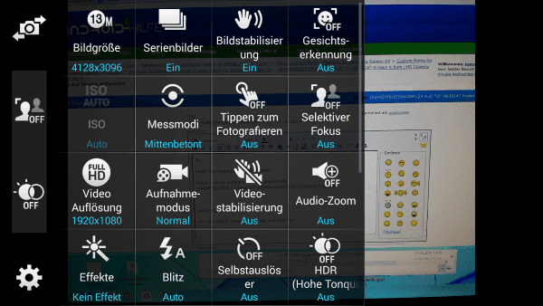

oder falls ihr nochmal mein zip testen wollt
s4 kamera öffnen und die auflösung auf 6 Mpx stellen dann mein zip flashen
https://drive.google.com/file/d/0BxFm5cWztuZ6UDU1MDBfS3gzNU0/edit?usp=sharing

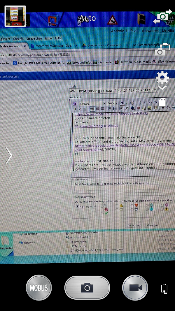

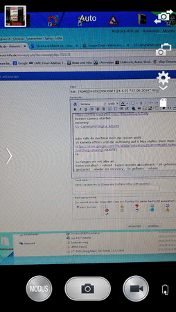

Hi
so fangen wir mit albe an
Datei installiert - reboot -6apps wurden aktuallisiert - S4 gebootet - Cam gestartet - wieder ins recovery - fix geflasht - reboot - Cam geöffnet siehe Bild
ist das die S5 Cam?
der Pulsar
Reaktionen: dack23
ja nun stell die cam auf 6 megapixel und dann mal meine rüber
angehalten, nix zu machen, so sorry
der pulsar
Nach dem fix mit Abe hab ich garkeine cam mehr noch nicht mal ne symbol

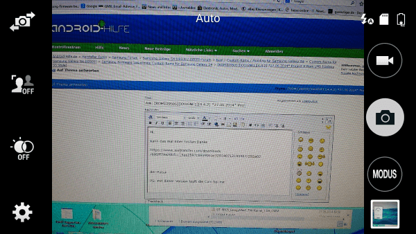

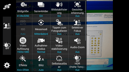

Hmmm, meine Cam läuft gerade ;)
was haste geändert ?
der Pulsar
Reaktionen: dack23
nur die beiden apk raus aus framework
Jo, dann sollte es auch laufen,
congratulation
an DACK ,
ich glaube die este s5 cam portierung die läuft.
der Pulsar
Reaktionen: dack23
