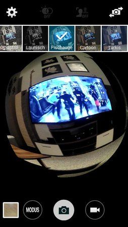

Effekte ist bei mir aber nicht anwählbar
Doch hier ja
so gerade geflasht. effekte gehen cam auch... bisher kann ich nichts negatives berichten. zusatzmodi installiert scheint auch zu funktionieren. 1000 dank dack :)

Also selektiver Focus funktioniert bei mir nicht
shot and more scheint auch nicht zu gehen, gleiches Verhalten wie bei "selektiver Fokus".
du meinst mit dem Finger aufs Display drücken und er soll dort den fokus machen wo der rote kreis erscheint?
das geht bei mir, Efekte werden angezeigt und kpnnen verwalte werden.
