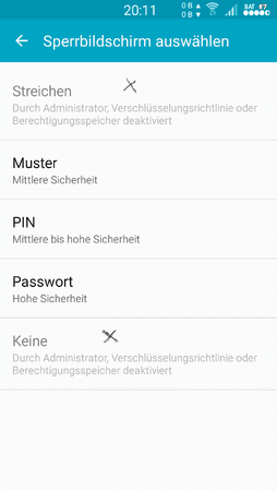

eugene82 schrieb:
Kannst du auf alle deine Sperrbildmuster zugreifen? Hast du schonmal probiert einen V49 Systemui mod zu flashen?
Muster ist eingerichtet und kann auch geändert werden, gerade ausprobiert.
Mods habe ich nicht geflasht.
Was meinst mit "alle deine". Das Muster wird doch aufgezeichnet.
Bei mir sieht es so aus
  • 390382d1429813475-rom-i9505-5-0-1-zhuhoc6-16-04-15-echoe-v48-lolliport-screenshot_2015-04-23-20-.pn
Hast Recht. Jetzt zickt es bei mir auch.
Habe mal auf PIN gewechselt und komme jetzt nicht mehr auf Muster.
Da bis jetzt nur jemand mit altem Bootloader (einschließlich mir) diese Probleme hat, ist meine Vermutung es liegt am BL. Heute abend weiß ich mehr.
Gib und dann eine rückmeldung bitte.
Es wäre auch nicht schlecht den Bootloader zu posten und ein kleine Anleitung wie du geflasht hast falls es geklappt hat.

OK ich hab's getan, ich habe mein Knox getriggert.
OD7
https://mega.co.nz/#F!JEl0DIgJ!siSzDr4QtiFpyGm22Kf4Lg
Hier habe ich alle Modems und den Bootloader.
Gsm Modem hatte ich ja vorher schon drauf.
Habe Odin gestartet, mien Handy angeschlossen und gewartet
bis Added in Odin erschien.
Bei BL den Bootloader BL_I9505XXUHOD7_user_low_ship_MULTI_CERT
und bei CP das LTE Modem eingefügt.
Wenn du GSM noch nicht hast kannst du auch die tar nehmen die beide enthält.
Haken bei Autoreboot rausgenommen, und geflasht.
Alls succeed 1/failed 0 erschien, Handy abgestöpselt und mit der Powertaste gestartet.
Voila alle Optionen für Lockscreen funktionieren.
