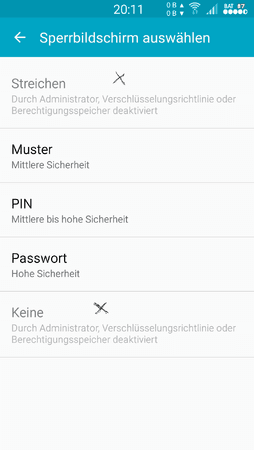

apollo2302 schrieb:
Ich brauche mal eure hilfe.
Ich hab in den Einstellungen heute mal auf VPN gedrückt war nur neugierig da kam das man die Sperrbildoptionen ändern muss auf Muster, Pin oder Passwort bevor man sowas einrichtet kann und dann kamen die Sperrbildoptionen so wie im Bild unten, Jetzt hab ich das Problem das ich diese zwei Optionen mit dem Kreuzchen nicht mehr aktiv kriege. Ich hab sogar die Rom neu geflasht hat aber nix gebracht.
Weiß jemand wie ich diese optionen wieder aktiv kriege?
Ich hab die V.48 drauf.
Also irgend etwas stimmt hier nicht. Ich habe die V.49 installiert ganz frisch alles gelöscht gehabt und hab wieder das Problem das ich das Sperrbildmuster nicht ändern kann. Auch beim installieren von den Systemui mods bekomme ich nach dem starten des Handy die meldung "Oberfläche angehalten". 3minit scheint auch nicht richtig zu funktionieren bringt mir auch wenn ich es starte "Google Play Dienste angehalten" und dann 3Minit Battery angehalten" und dann schliesst sich das Programm. Habe zuvor die OC3 Rom also die V.47 drauf gehabt und das Sperrbildmuster ging ganz normal und alles andere auch. Seit der V.48 hab ich aber Probleme.

Habe jetzt einen Dirty Flash gemacht mit der V.49 und die gleichen einstellungen vorgenommen im Aroma wie zuvor. Also die Rom ist ohne Probleme hoch gefahren, 3Minit scheint wieder zu funktionieren aber die Sperrbildmuster funktionieren immer noch nicht.

@apollo2302 hast du vielleicht vorher mal den privat mode ausprobiert, bei mir geht das seit dem ich den getestet habe auch nicht mehr, mit dem Sperrbildschirm.

@darkwing_x
Ich weiß es nicht. Seit welcher Version gibt es den diesen Private Mode? Und kann man das nicht mehr rückgängig machen? Ich hab viele Roms schon geflasht und ich hab nie solche Probleme gehabt wie mit v48 und v49. Wenn ich die v47 flashe funktioniert alles so wie es sein muss.
Wie denkst du wegen den Systemui mods kann das mit diesem Private Mode zusammen hängen das mir nach dem flashen "Oberfläche angehalten" bringt.
Den Private mode gibt es erst seit V49, ich habe jetzt nochmal alle sgewiped, und neu geflasht. Leider geht's bei mir auch nicht mit den Lockscreens. Wahrscheinlich liegt es bei mir auch am Bootloader (ich habe noch nen 4.2.2) Ich hatte aber keine FC's beim testen der SystemUI Mods, obwohl ich auch den private Mode ausprobiert habe.
Bin im Moment wieder zurück auf V47 bis ich wieder etwas Muse habe das nochmal zu probieren.
Ja kann alles wieder einstellen, das e7nzige Problem ist wenn ich auf Pin stelle bleibt das nach dem reboot nicht. Das liegt aber am Bootloader.
