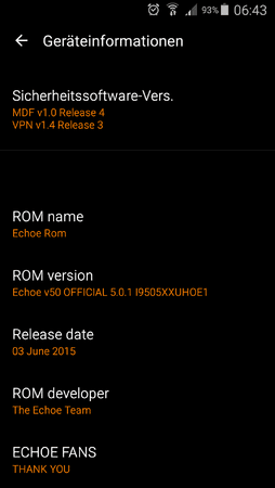

Habe die v56 clean geflasht und in den Systeminformationen steht v50.
Hast du Settings einer anderen Vetsion geflasht ? So wie es aussieht hast du die dunklen Settings der V50...
Ja, habe ich. Das ist echt irre, wie das alles verknüpft ist.
