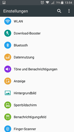

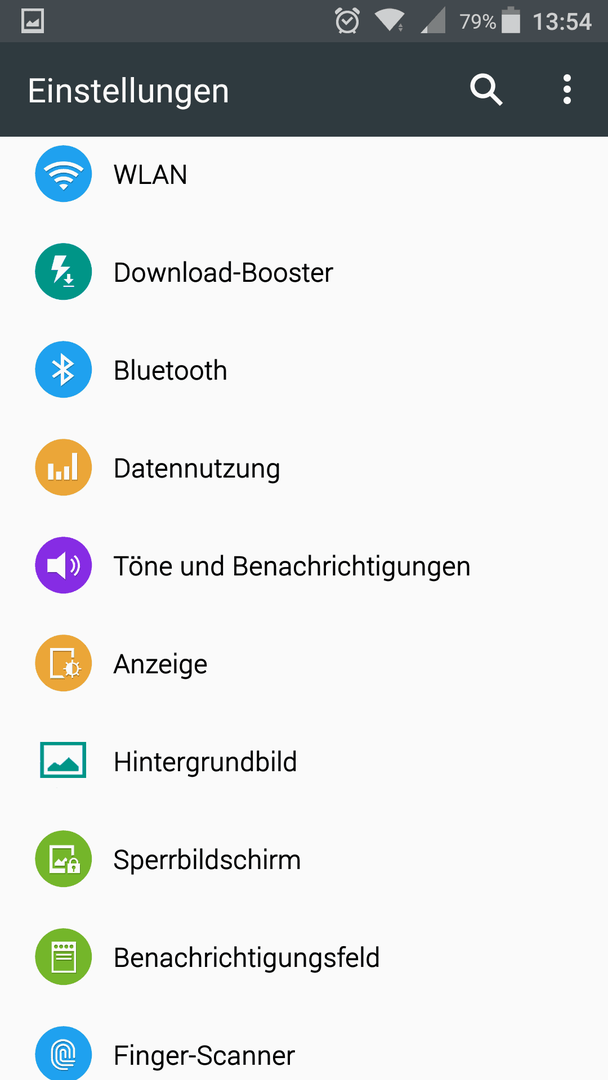

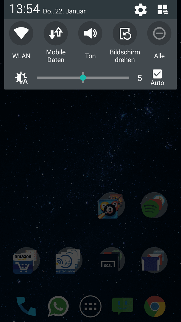

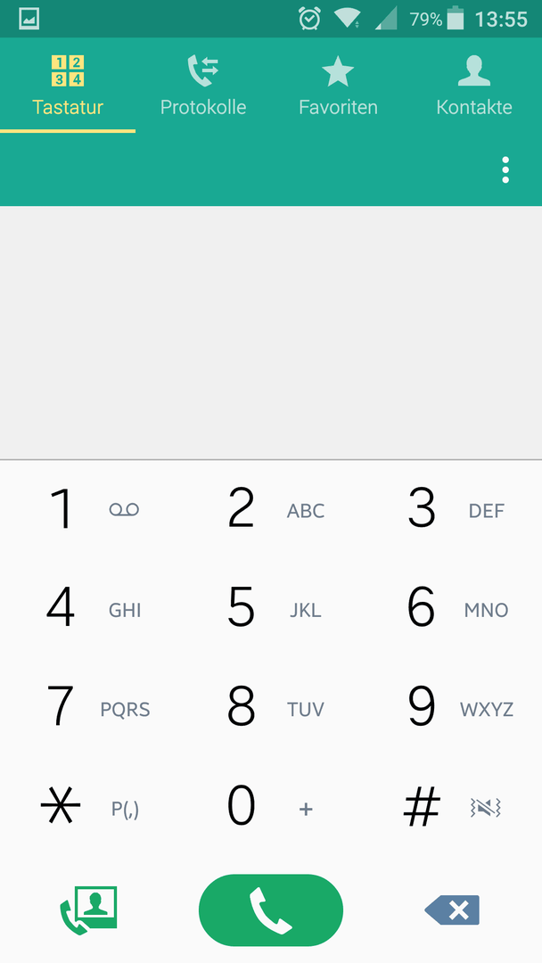

Unten ein Paar Screenshots!!​

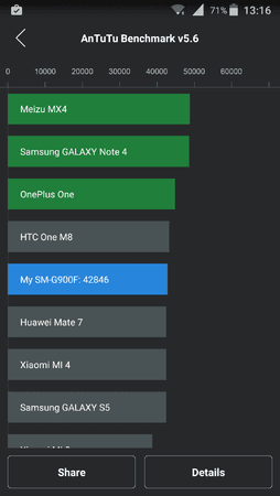

Servus Leute, möchte euch hiermal die neue Xtrestolite Beta 4 vorstellen! Ich versuch es so gut wie geht ins deutsche zu übersetzen! Ich habe die ROM seit ca einer Woche in Gebrauch inkl dem Ktoonsez Kernel sowie das Aroma addon seit 2 Tagen und es läuft wirklich prima und sehr schnell! Anbei hänge ich noch ein AnTuTu Benchmark Test an. Ich werde versuchen den Thread so aktuell wie möglich zu halten!!

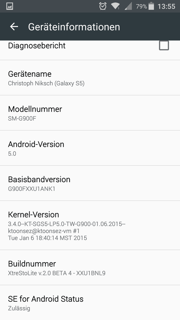

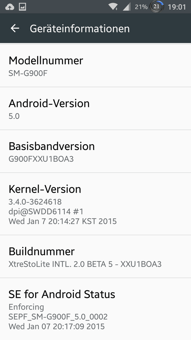

XtreStoLite INTL G900F/K/L/S/W8/I/T/M ROM & Aroma add-on Package v.2.0 Lollipop BETA 5
Hier ist also die fünfte Beta von XtreStoLite Lollipop! Die Beta basiert auf der neuen XXUIBOA3 BTU Firmware und bringt das ersehnte 5-Wege Reboot Menü (zum direkten Reboot in Recovery & Download Modus etc.) und die Toolbox App mit.
