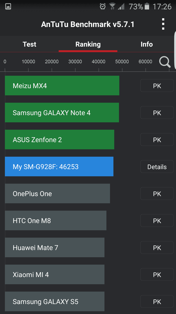

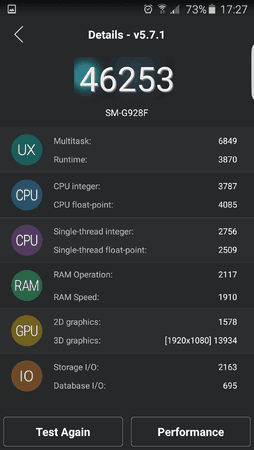

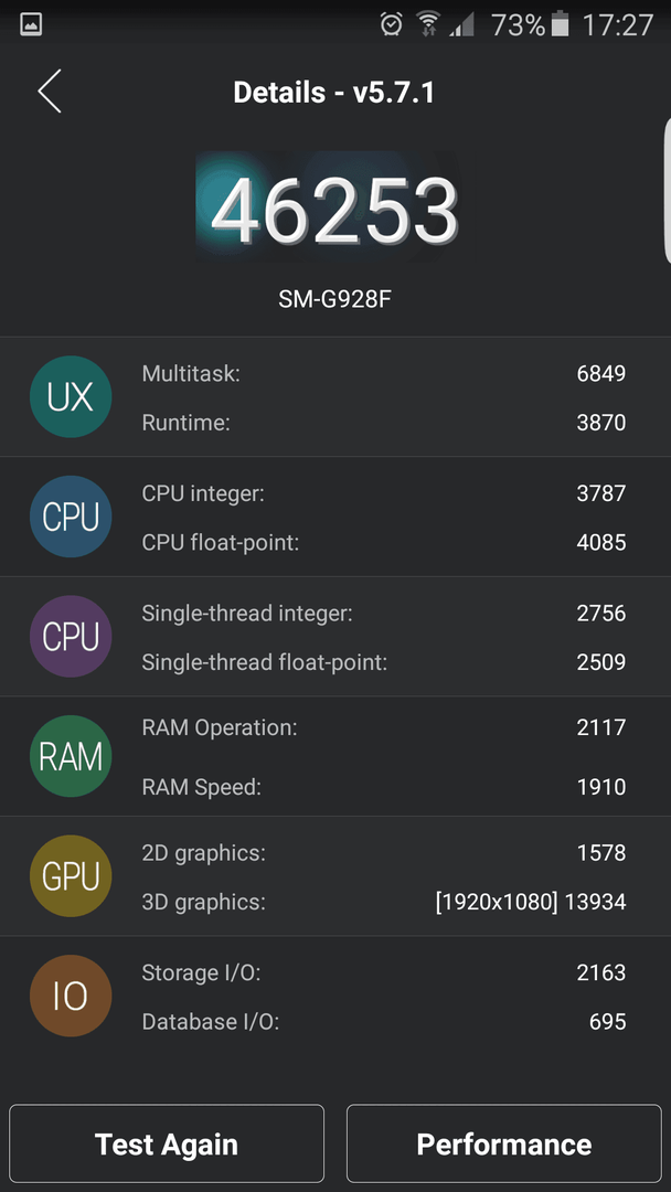

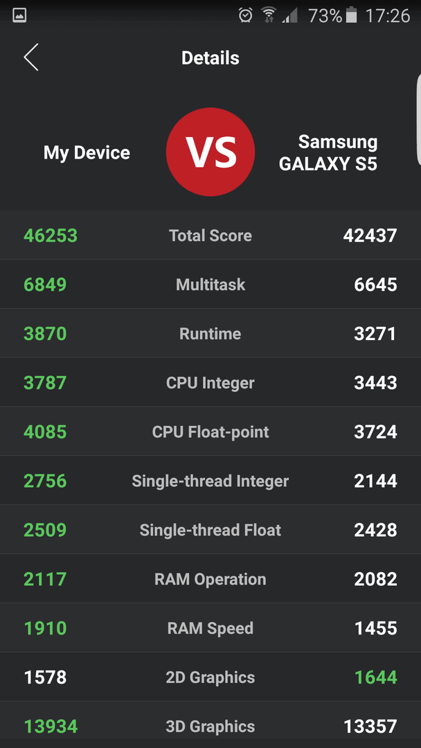

Antutu Sixp.V7.0 :

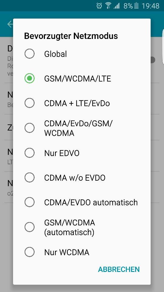

Was habt ihr da unter den netzeinstellungen vorgenommen?
Edit2:
Funktioniert bei euch eigentlich die Benachrichtigungen am Bildschirmrand bei dem edge Display oder das Wetter?
Bevorzugte Netzeinstellungen habe ich auch so .
