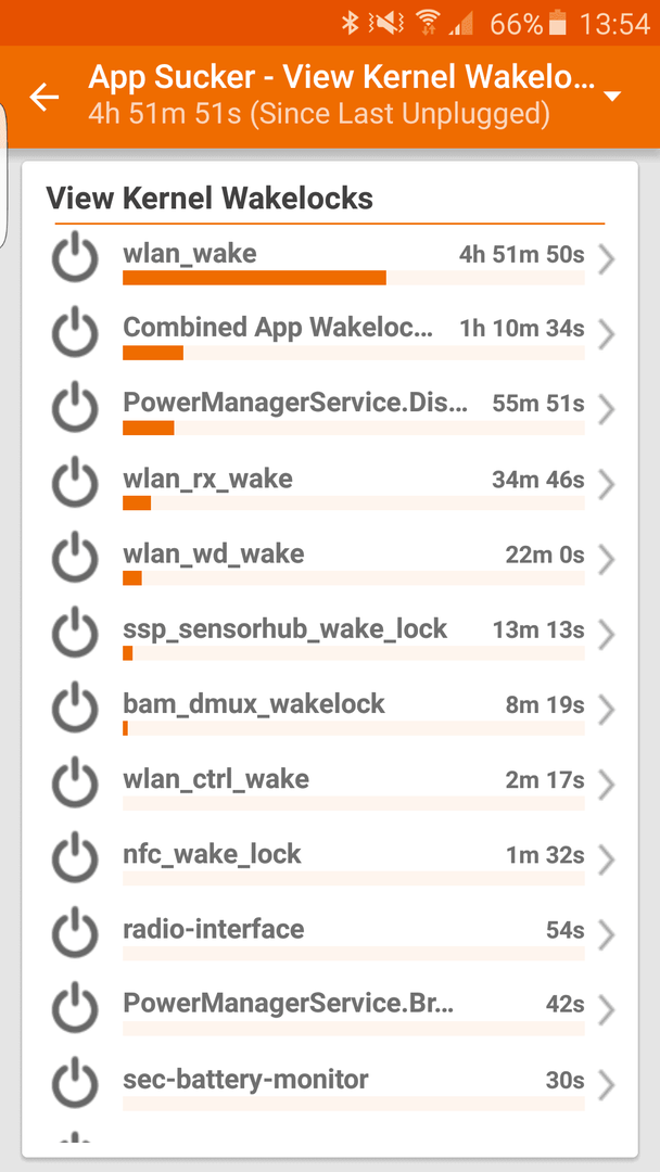

Mir bereitet der wlan_wake Probleme. Hab jetzt mal test weise Wifi im Idle ausgeschaltet, damit Wifi scanning nicht mehr aktiv ist. Leider kann man Wifi scanning nicht ganz deaktivieren... wieder eine Option die weggefallen ist! Auch der Mediaserver war jetzt ein paar mal aktiv, aber ich glaube der wird sich noch beruhigen. Müsste auch mal meine SD Karte ein wenig aufräumen und neu formatieren :)
Aber dass jetzt mobile Daten am Akku saugen, kann ich nicht bestätigen.

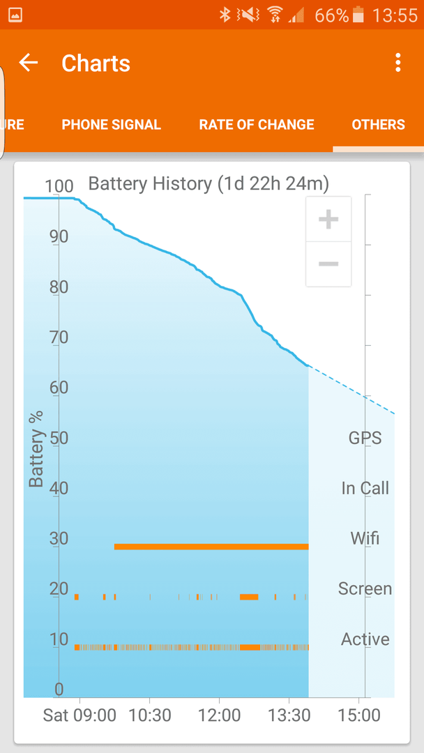

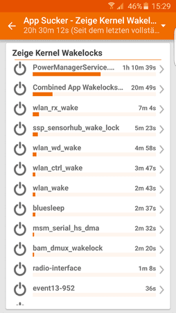

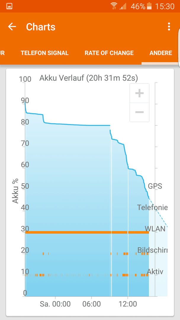

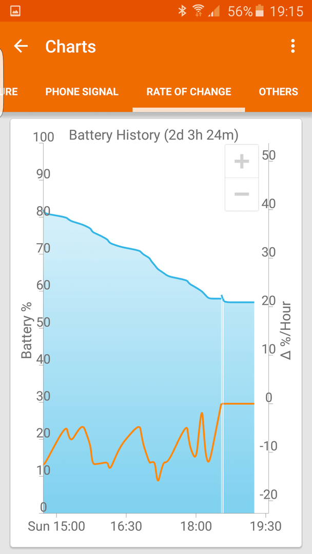

Aber generell: Wie kommst du denn so durch den Tag mit dem Akku?
@Cavalera
1 Tag und 22 Stunden Laufzeit mit noch 66% Akku , --- wo ist das Problem ???
Was sagt dein DeepSleep , über 90% ?
