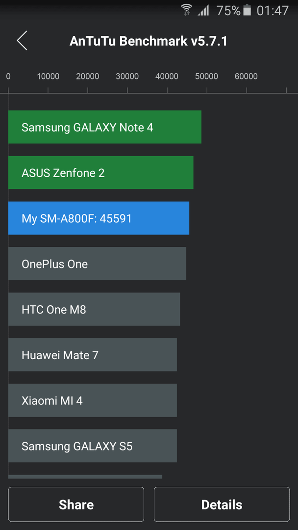

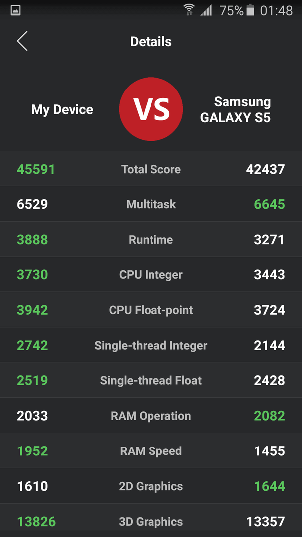

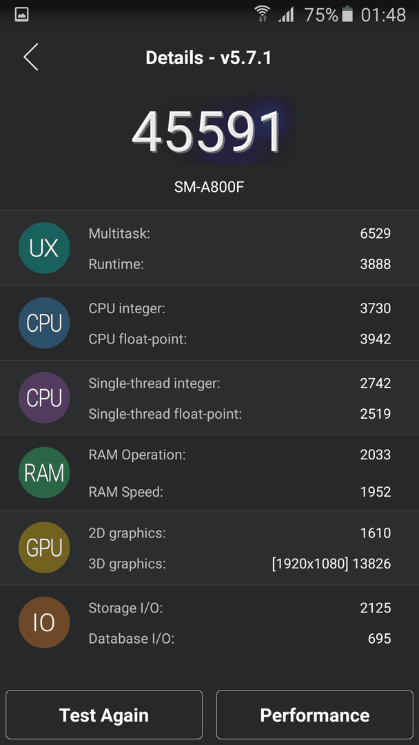

KORREKTUR : Sixperience V5.0 Antutu : (V5.1 ist ähnlich)
( hatte die Screenshots verwechselt )
