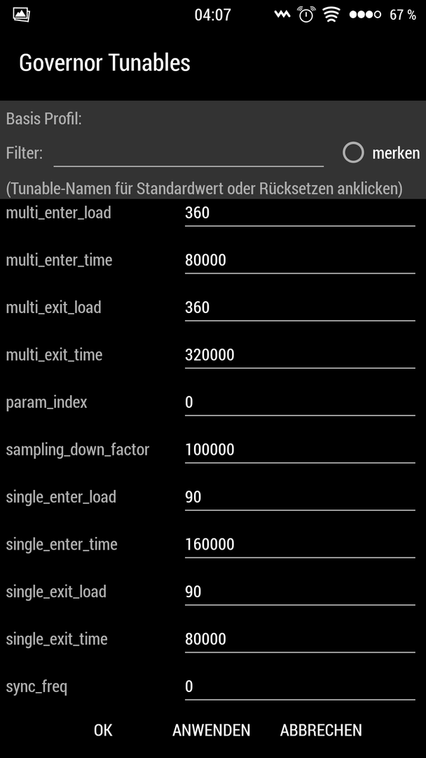

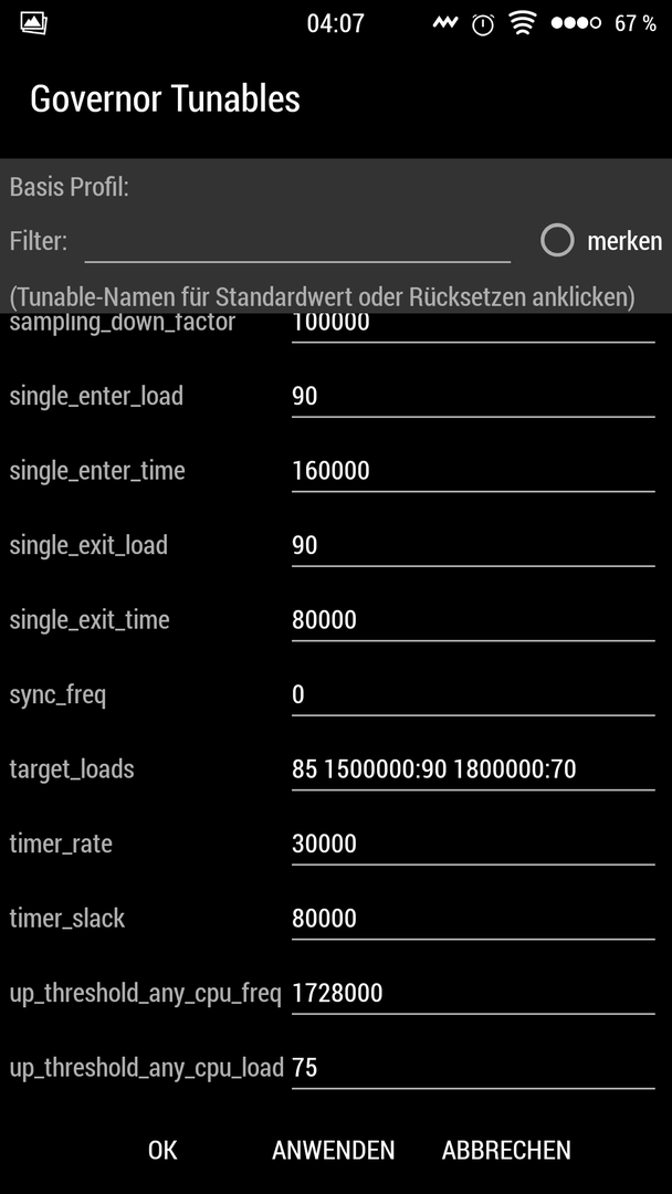

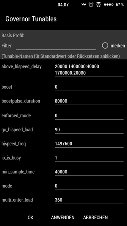

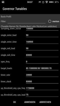

@Ice23 hab mal Sixperience einfach dirty drüber geflasht ohne was anderes zu flashen und bildschirm drehen funktioniert
Flashe noch den Phoenix dann mal schauen hats evtll was mit systemless root super su 2.70 zu tun? Hab das immer bei Aicp mit geflasht wegen dem boeffla kernel teste mal alles aus und berichte woran es gelegen hat
[doublepost=1459552391,1459551913][/doublepost]
das sind die interactive einstellungen die ich verwende denke nicht das da was falsch dran ist ;-)

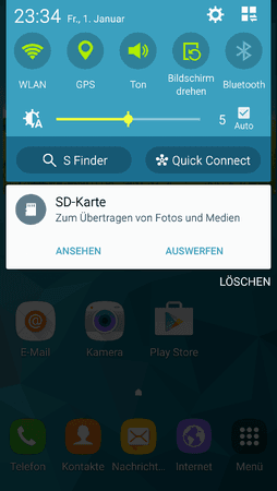

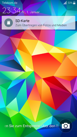

Kann unter Euch Profis mir mal nen Tipp gegen wie man die Popup Meldung wegen der SD Karte
deaktivieren kann, siehe Screens.

@Akki01
Wegen der Popup Meldung der "SD Karte" gibt es derzeit denke ich noch keine Lösung, auch wir haben diese schöne Meldung nach jedem Neustart. ;)
Reaktionen: Akki01
Also ich gehe immer auf löschen dann ist die Meldung weg,wird ja nur beim Gerätestart angezeigt.
Reaktionen: Akki01
Danke Euch, na dann müssen wir damit (noch) leben müssen, hätte ja sein können, das man im System ne Datei umbenennen kann,
die für diese Meldung zuständig ist.
Reaktionen: Multikrimineller und T33
Habe die Meldung deaktiviert (über Info). Ist zwar vom System. Aber so kommt diese nicht mehr.
Reaktionen: Akki01
bei verwendung von xposed schau mal nach einem modul namens NotifyClean. funktioniert sehr gut.
Reaktionen: Akki01
besten Dank @BonnyBedlamBoy werd ich nachher mal probieren, ich habs erstmal so deaktiviert wie @Klein_Erna es gemacht hat, so
gefällt mir das, auch Euch beiden vielen Dank.
Das funktioniert aber nur bei der S7 ROM, hatte vorher die Official 6.0.1 G900M port for G900F zum testen drauf, da kann man es nicht deaktivieren über die SystemUI App.
Gruß Akki
