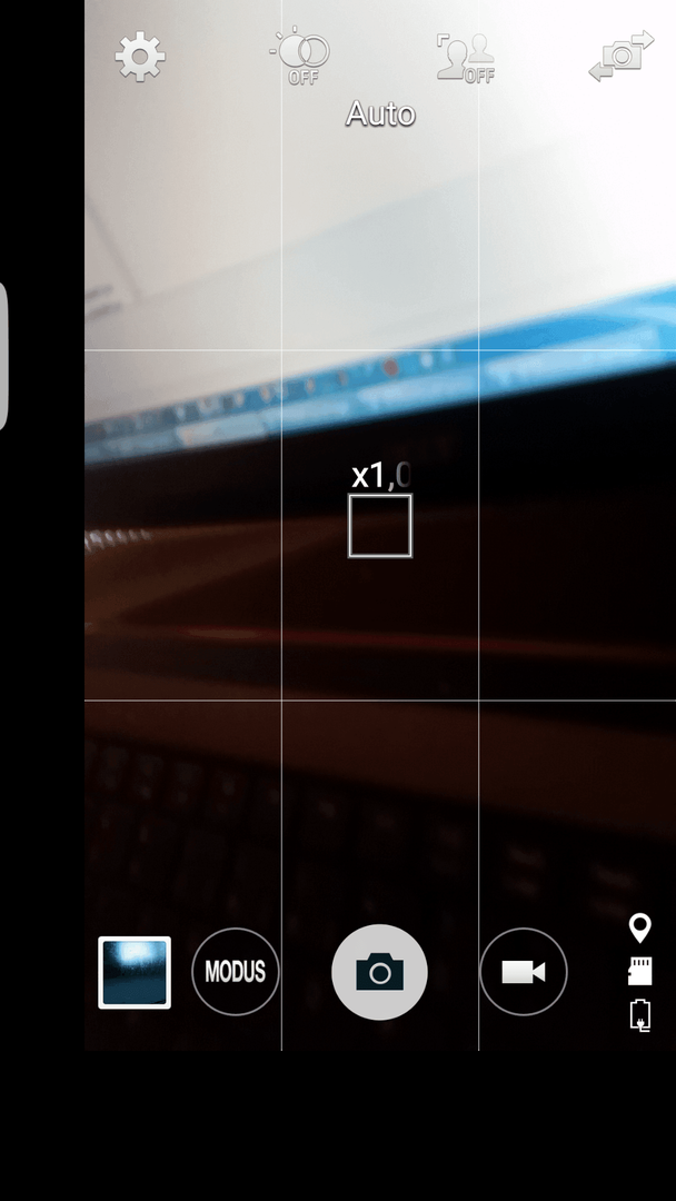

Seit heute hab ich mit der Kamera ein Problem.
Der Auslöser ist nicht mehr zu sehen. Hat jemand ne Lösung
Du hast bestimmt die dpi auf 480 geändert. Camera vom S7 braucht aber 420 dpi.
Einzustellen in der build.prop oder AppSetting als Xposed Modul (dort kannst du die Camera separat einstellen .

Wie der Screenshot von @Bullyi zeigt, wurde generell auf ro.sf.lcd_density=480 geändert, deswegen ist der Auslöse Button nicht mehr sichtbar.
Ich geh jetzt davon aus, das dieses Ding nun geklärt ist !!!!!
Jacob69

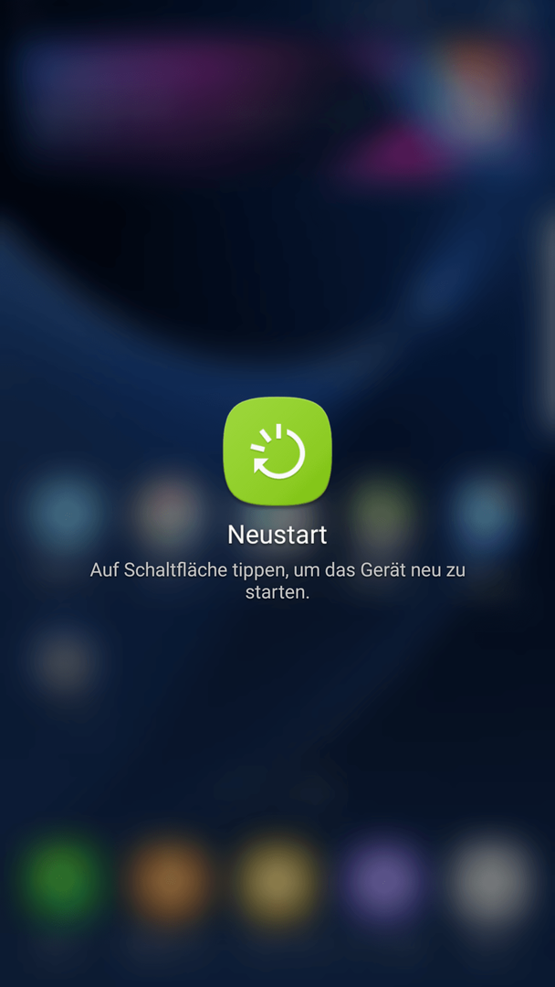

:biggrin: Optionaler Mod :
Framework_MOD_Sixp.S7-V3.1_SM-G900x ( flashable zip )
Download : MEGA-Link - Text-Datei im Anhang !
Changelog :
- Blur-Effect im PowerMenü
- Öffnen mit - Dialog ( nur einmal / immer ) hinzugefügt
- alle Apps - Multiwindow
- USB Plug / Unplug wakeup deaktiviert
- Lautstärke-Warnung für Kopfhörer entfernt
( Vorher Backup machen . Der Neustart dauert ca. 10 min . )

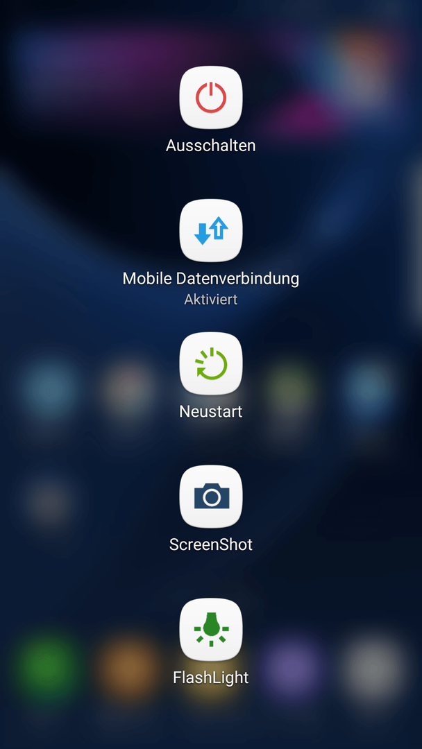

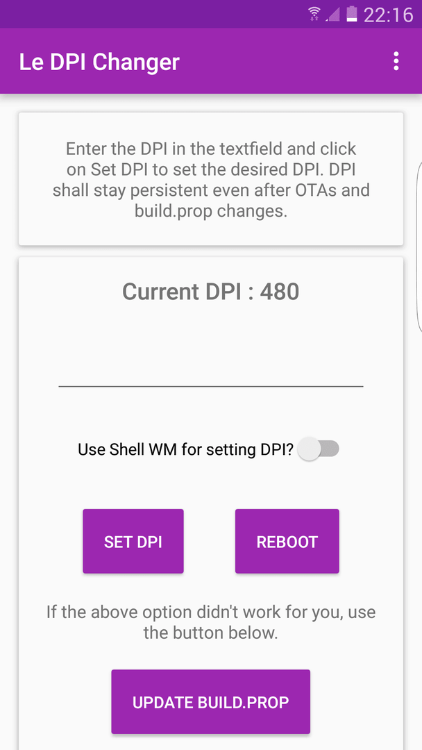

Es ist, wie es ist.....:biggrin:.... mit 480 DPI ist für mich die richtige (und für das S5 normale) Auflösung gefunden (siehe Screenshot). Übingens heißen alle Apps zum Ändern DPI. Die mit der Six v3.1 eingestellte 420 DPI sind zu hoch. Aber im Grunde hast Du Recht. Evt. stehen auch PPI und DPI anders im Verhältnis...

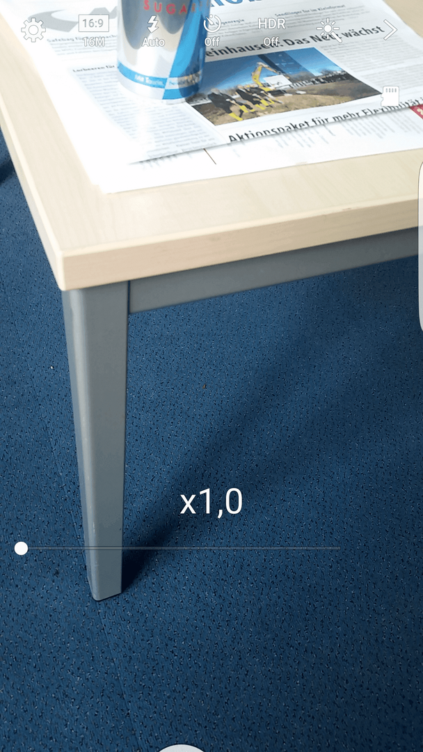

Ich habe diese Fehler ja wie gesagt nur im S5 Camera / Photo Editor. Hab jetzt wieder S7 Cam drauf und es geht...!
@mikle_01
Danke , für die Info ! Ich habe die S5-Cam , weil mir die volle Funktionalität inkl. der zusätzlichen Modi wichtig ist .
Meine DPI 420 systemweit , Ausnahme S5-Cam DPI 480 ( xposed - AppSettings ) .
