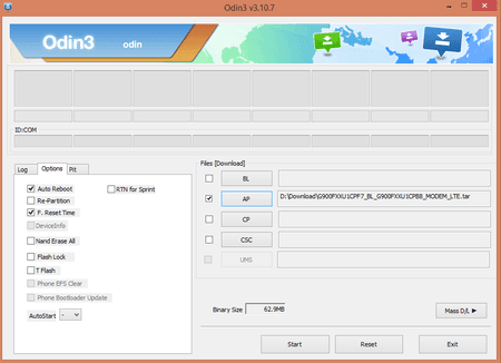

Häh!? Wieso packst Du das Odin File (Modem/BL) auf das Phone!? Das Verfahren wird / wurde schon so oft beschrieben:
  • Handy aus (Akku kurz raus!!)
  • In Downloadmodus starten
  • Mit Odin (in diesem Fall unter AP das Kombipaket Modem/BL) flashen
Das wars....
Bist Du durcheinander!?!? :scared:
Du schriebst "G900FXXU1CPF7_BL_G900FXXU1CPB8_MODEM_LTE" aber meinst "PhoeniX.ROM.V12.XXU1CPF7.Marshmallow.G900F.by.tamirda.zip" !?
Mo/BL kannst Du so oft installieren, wie Du willst.
