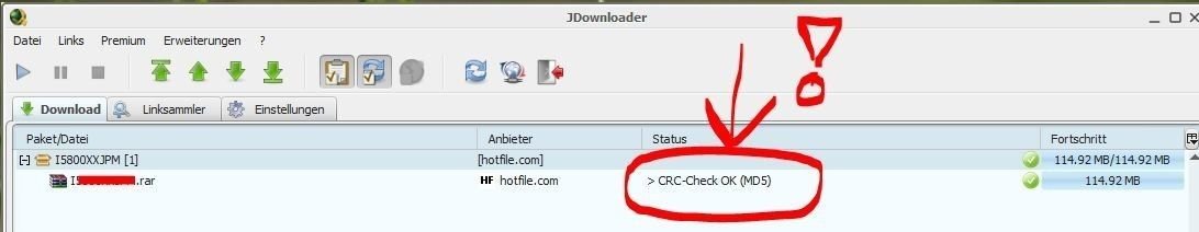

Bei mir dauert das flashen unter 2 Minuten! Entweder dein Rechner packt da was nicht, dein USB-Anschluss ist kaputt, dein Windows ist kaputt, oder aber was du zuerst machen solltest, die Datei nochmal neu runter laden. Dann nochmal OHNE andere Anwendungen im hintergrund entpacken. Wenn der Download schon fehlerhaft ist, dann kann ja nix werden. Oder aber die Datei ist im netz schon kaputt, dann musst du was anderes flashen.
Und wenn das Handy nicht nach 5 Minuten neu startet, dann ist was faul und du kannst dir wieder eine neue ROM suchen, eine die komplett und sauber runtergeladen wurde. Ja so ist das leider mit dem runterladen...
Bei heiklen Dateien lade ich dann nicht mit dem Browser, sondern mit einer Software die CRC-Checks durchführt. So ist sichergestellt, dass die Datei komplett ist und auch unverändert angekommen ist. Siehe Bild
