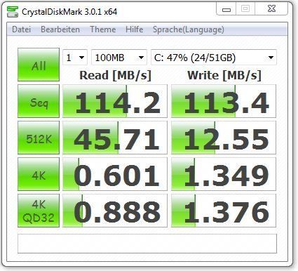

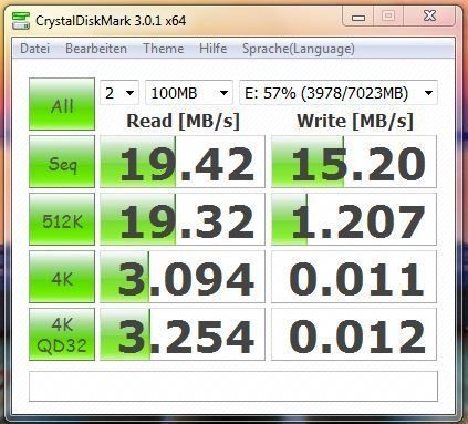

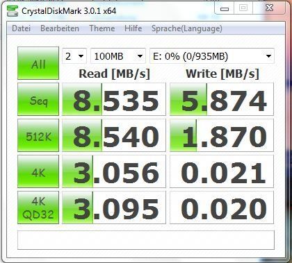

[Die Bilder hier zeigen meine Speedtests, Festplatte, 1GB Class2 SD-Karte, aktuelle 8GB Class6 Karte]
[Sofern ihr also eine Karte mit besseren 512K, 4K und 4K QD32 Werten habt, dann könnt ihr bedenkenlos partitionieren!]
[Man beachte: Unser G3 kann maximal 5-6 MB/sec lesen oder schreiben!!!]
